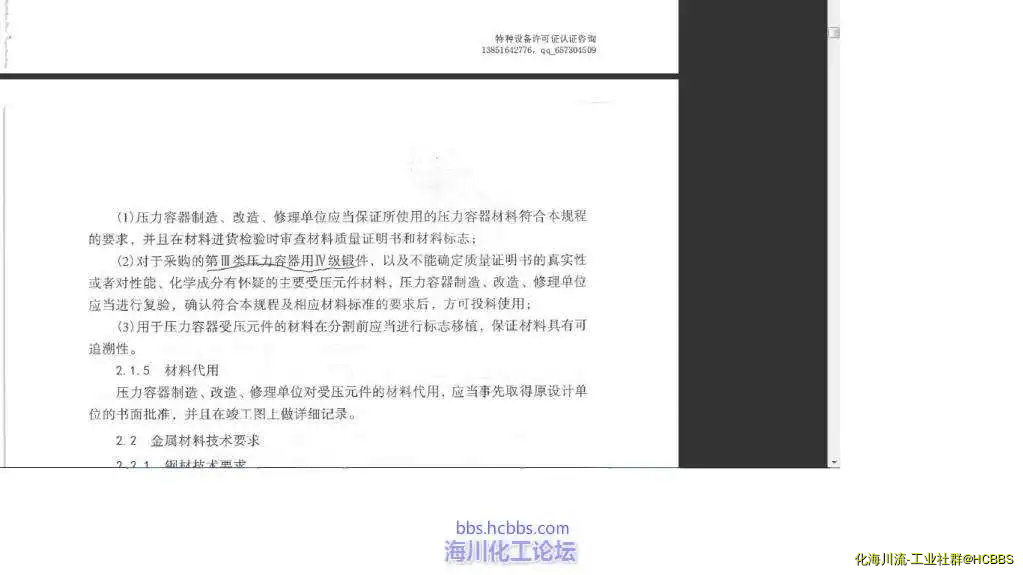

[讨论] 钢板进厂需对力学性能、化学成分及超声检测进行复验吗?哪本标准有规定?

发表于 2018-11-14 09:15:04
见附件。大容规

佛与兰花VIP会员 VIP会员 | 显示全部楼层       最后访问IP江苏省
大多数都是不需要复验的,具体参见TSG21-2016《固容规》2.1.4条

海川讲师  |  头衔:  TA未设置
进厂材料不是都需要复验的,大多数是验收,可以看看GB/T150.4中5.1条材料复验。容规2.1.4条
