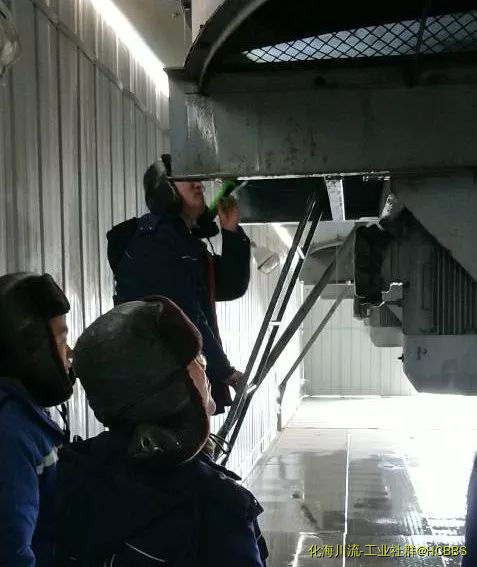

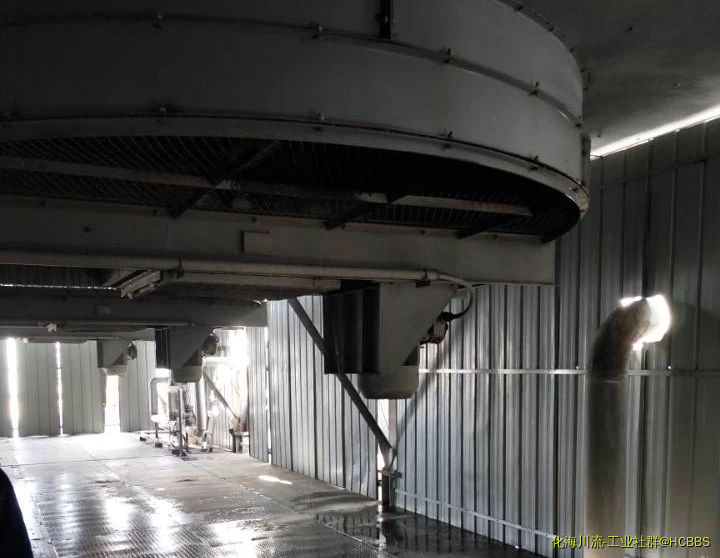

?日前,从烯烃中心DMTO装置获悉,该装置急冷汽提区域的42台空冷器住进了“大暖房”,不仅成功消除了该区域管束的冻凝隐患,而且实现了对废热更进一步的回收利用。
?据了解,急冷汽提区域的空冷器是DMTO装置反再单元的重点防冻区域。由于空冷器管束介质中含有催化剂和蜡状物,在较低的气温环境中容易在空冷器底部管束区域形成堵塞或冻凝隐患。一旦管束被冻堵或冻裂,急冷汽提单元降低反应油气温度的效果将大打折扣,严重时可能引起装置工艺波动。
?为解决这一隐患,DMTO装置想出了一条妙招,那就是给空冷器盖上“大房子”,并增加“空调”设备。所谓“大房子”就是在空冷器的四周增设了保温彩钢板,这样空冷器就像住在“房子”里一样,减少了底部管束与室外低温空气的对流量;而“空调”则是将空冷器顶部高温度管束散发的热量,通过“反转”设置,引至空冷器底部低温管束区。
?DMTO装置相关负责人表示,“房子+空调”的防冻模式极大地杜绝了空冷器的防冻死角,确保了装置安全平稳过冬,对中心全力冲刺年度烯烃生产任务产生了积极的作用。

这个思路真心不错~~~

防冻防凝新思路,顶起!是不是可以拿合理化建议奖项了?哈哈

夏天是否要拆房子?

冬天盖房子 夏天拆房子

搞个热风循环难道不香吗?
