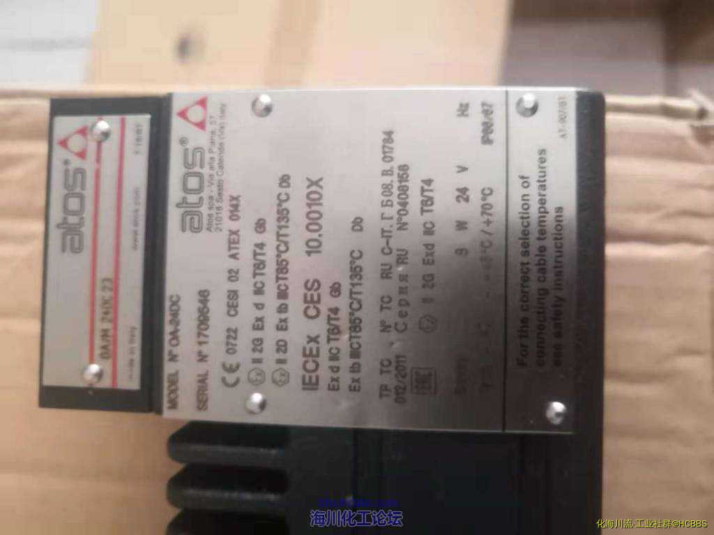

防爆电磁阀的接线口的螺纹是什么规格的?我要买电缆密封套

简介--查它的选型手册嘛,铭牌信息一般不直接描述接口规格-登录查看全文

简介--M20X1.5 UNI-4535(6H/6g)-登录查看全文
