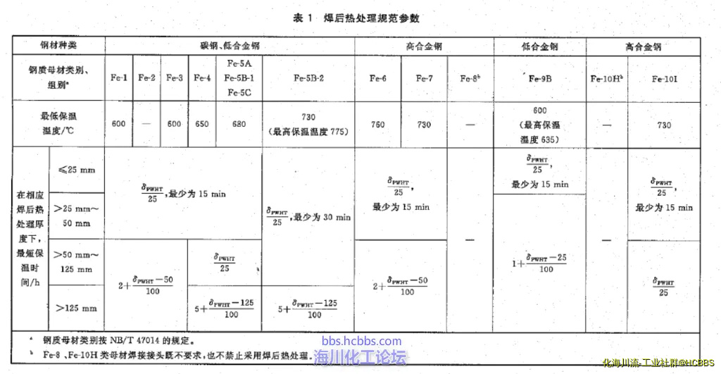

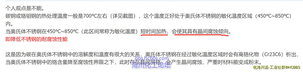

个人观点是不能。
碳钢或铬钼钢的热处理温度一般是700℃左右(详见截图),这个温度正好处于奥氏体不锈钢的敏化温度区域(450℃~850℃)内。
当奥氏体不锈钢在450℃~850℃(此区间常称为敏化温度)短时间加热,会使其具有晶间腐蚀倾向。
即降低不锈钢的耐腐蚀性能
这是因为碳在奥氏体不锈钢中的溶解度和温度有很大的关系,奥氏体不锈钢在经过敏化温度区域时会有高铬化物(Cr23C6)析出,当奥氏体不锈钢中的铬含量降至腐蚀性界限之下,此时存在晶间贫铬,会产生晶间腐蚀,严重时材料能变成粉末。
发表于 2018-11-13 13:49:28
