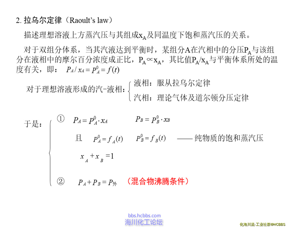

你们是怎么根据组分、压力来计算泡点和露点的?

用ProII,拉条线,设置组分、压力,温度选择泡点或者露点直接运行即可。

或者根据泡点方程和露点方程,进行迭代计算。
下面是计算公式:(翻翻化工原理书,写的很清楚)

还是用ASPEN PLUS或者PROII算省事

用软件搞,几秒钟的事。
