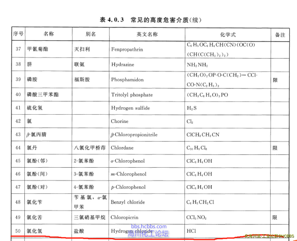

铝制容器如何计算厚度,采用什么标准啊?我司准备自制一套滤袋除尘器,涉及箱体制作的计算啊,
因为尾气中含有细微物料,需要回收,但尾气温度200摄氏度左右,负压7千pa,含水蒸汽,氯化氢,所以为怕腐蚀决定选用铝板制作箱体,但铝板强度低,不知如何计算厚度啊,补强圈啊,希望各路大神指点迷津啊

铝制容器的设计、制造、检验及验收,应按JB/T4734-2002《铝制焊接容器》、GB/T150.1~150.4-2011《压力容器》执行;如果该设备的温度、压力、体积等符合TSG21-2016《固容规》管辖,还应按
TSG21-2016《固容规》进行
设计、制造、检验及验收。
但是,看了你的描述,肯定不能选用铝材的,铝板和盐酸会发生化学反应的,2Al+6HCl=2AlCl+3H2↑。
推荐碳钢衬胶、碳钢衬塑或玻璃钢等。
另:2017年以后盐酸已被定性为高度危害介质(详见截图),非标设备应注意提高设计、制造、检验及验收的要求。
