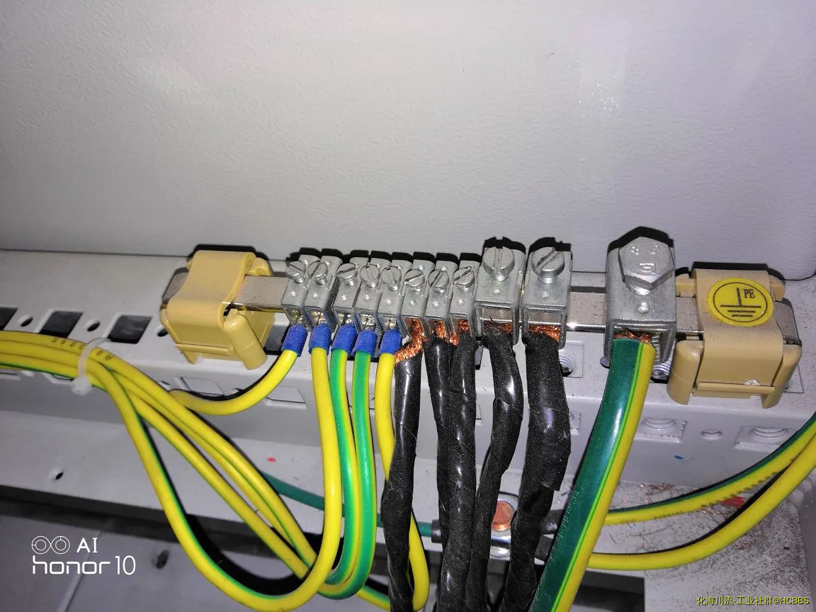

[讨论] DCS机柜的屏蔽线接地如果接到机柜保护地上去了会有什么隐患?

我觉得没啥大问题,因为仪表工作地跟保护地最终还是要汇总到一起的

这样接的话容易把大的干扰导入回路中,造成干扰,DCS的两个地都是单独铺设的,不能混接。

容易形成接地回路,给仪表的稳定运行埋下了隐患。装置运行过程中会出现仪表读数波动,甚至造成DCS卡件烧毁。
发表于 2018-11-12 11:42:22
955559 + 3 积极参与
没啥大问题,你那根总接地线已经足够粗了。

1、接地有多种类型:保护接地、工作接地(包含屏蔽接地)、防静电接地、本安接地、防雷接地等;
2、正确的接地方式:各自的接地线-汇流板-接地干线-接地汇总板-接地干线-总结地汇总板-接地总干线;
3、如果把保护和工作地接在同一接地汇流板(如图),假如在接地干线故障(如断线、电阻大时、压接处虚接),同时PE线有漏电时,会在两者间形成回路,会干扰正常的工作地,从而影响信号;
4、正确的接地,可靠性高、冗余度高,各级干线和总干线容量大,从而保证可靠接地和工作,同时进各自的汇流排也利于管理和排查问题(挂牌、定位)。

最好按要求接,这都是实践过来的东西,而且是规范。混接有时没毛病,但一旦出问题那就自己承担后果吧。

如上面所说,这样接可能不会有什么问题,但是严重时会形成地回路带来干扰......柜子设计了PE、TE应该分开接地,很多PLC控制柜根本就没有TE接地排而只有PE接地,我们单位的几套PLC系统柜内就是没TE接地排。

现在有些设计中,直接在钢结构上焊接扁钢,作为接地使用,只要装置的防雷做好了,仪表的保护地,屏蔽地接一起,问题不大。
