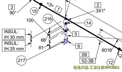

[求助] 能否帮我解释一下图中INSUL IH..的意思
1.7K |3
浪荡ヅ公子╮VIP会员 VIP会员 | 显示全部楼层 |阅读模式       最后访问IP江苏省
求大神帮忙解释一下图中INSUL IH 的意思
发表于 2018-11-11 11:12:04
955559 + 5 发起议题
当前内容由会员用户名 浪荡ヅ公子╮ 发布!权益归其或其声明的所有人所有 仅代表其个人观点, 仅供个人学习、研究之用。
crazyhare513VIP会员 VIP会员 | 显示全部楼层       最后访问IP上海市
保温厚度?主管30mm,支管25mm
发表于 2018-11-11 15:16:19
955559 + 3 积极参与
IH:hot insulation,保温厚度
发表于 2018-11-12 12:37:51
关不上的窗_KEIQ + 2 积极参与
保温厚度
发表于 2018-11-12 12:59:11
浪荡ヅ公子╮ + 2 热心助人
