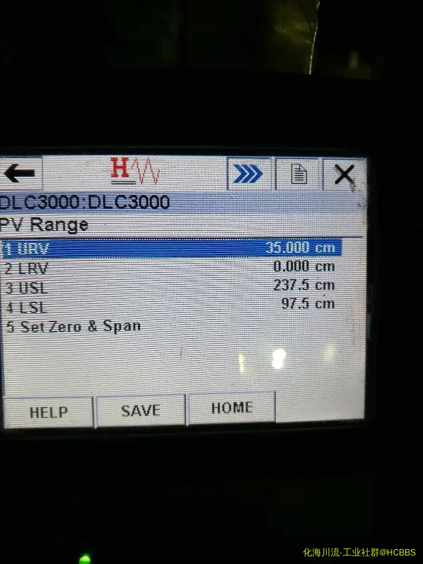

艾默生475手操器中offset具体干什么用的,它设置的大小跟仪表上下限有关系吗?

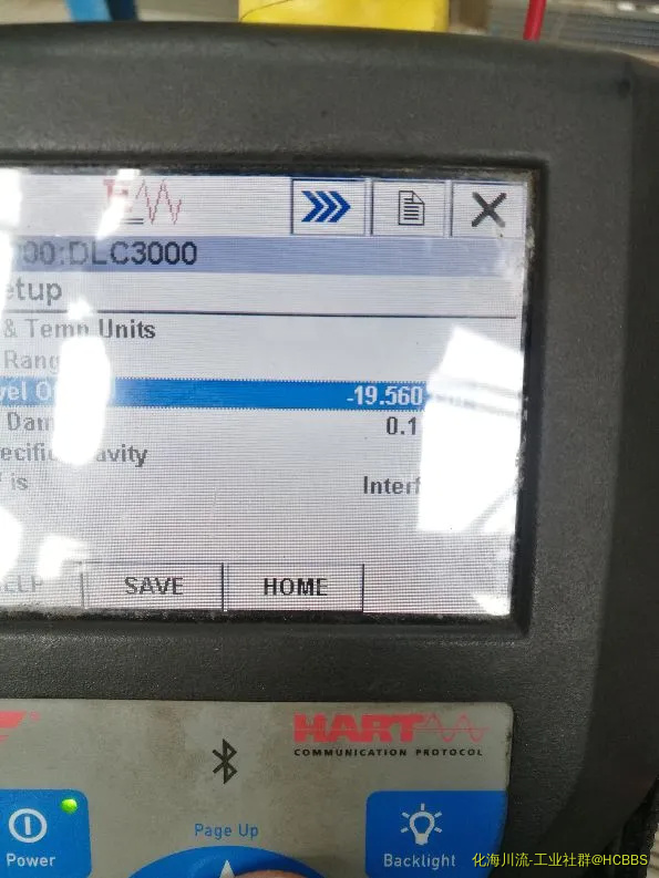

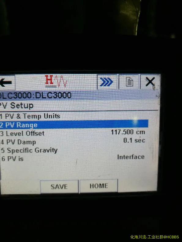

lever offset改量程后自动生成,一般仪表凑数改它就可以吗?改它影响量程吗?具体它是起什么作用?谢谢各位了,求解

USL  LSL都是啥意思

UR是硬件支持的上下限,US是当前组态的量程。offset是偏移量,可以用来修正固定偏差

475改量程不就是改URV跟LRV吗

这个画面是浮筒的
发表于 2018-11-11 14:51:19
中南网络楼主 VIP会员 VIP会员 | 显示全部楼层       最后访问IP山东省
ゞ①點ゞ 发表于 2018-11-11 14:47
你这个画面,通讯的不是3051变送器,罗斯蒙特的变送器清零操
475检测的每个设备画面都不一样啊?
发表于 2018-11-11 14:52:18
ゞ①點ゞVIP会员 VIP会员 | 显示全部楼层       最后访问IP四川省
中南网络 发表于 2018-11-11 14:52
475检测的每个设备画面都不一样啊?
对的,浮筒的菜单界面和变送器的不一样。压力,温度,雷达的都不同。罗斯蒙特和横河的不一样,同样都是罗斯蒙特的,但是3051和3051S,和2051的也不一样,甚至说都是3051,但因为版本不同,菜单界面也是略有不同的。
