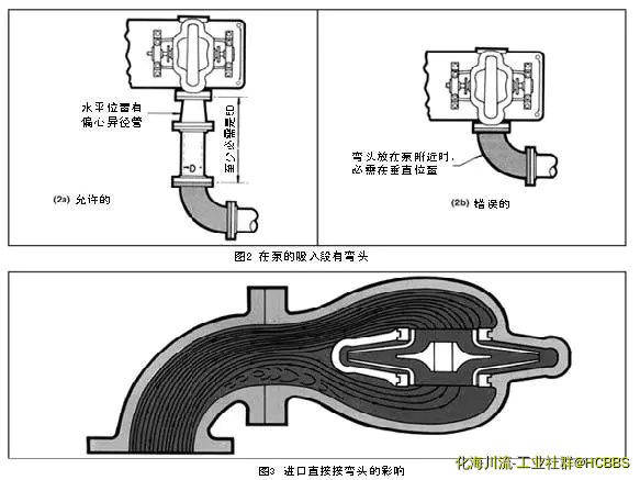

简介--泵的吸入口管路如果直接接的弯头,容易出现双吸泵两个吸入口液流分布不匀,如图所示。-登录查看全文

简介--泡沫_ZPTK 发表于 2018-11-9 22:37 泵的吸入口管路如果直接接的弯头,容易出现双吸泵两个吸入口液流分布不匀,如图所示。 谢谢-登录查看全文
