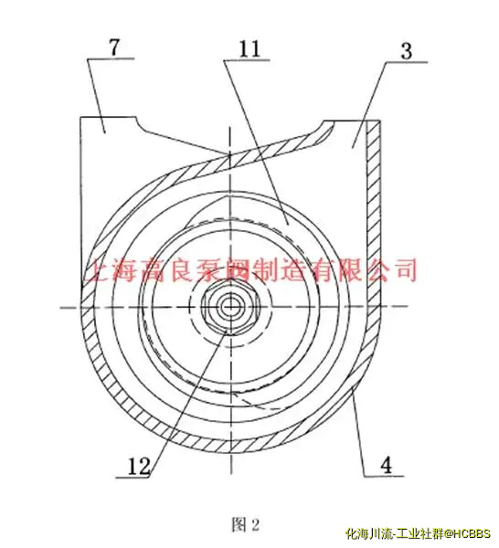

叶轮反向旋转式保持性能不变的离心泵

一个是离心式,一个是向心式。这个没听说,可能是行不通。另外,在管路上还有各止回阀。不知道使用其它的泵是否可以,比如容积泵类的。可逆泵估计的设置一正一反两台泵了。

叶轮反向旋转式保持性能不变的离心泵,遇到过吗,请上图

估计也只有辐射状叶片的叶轮 ,和环形吐出涡室才能达到这点要求了,当然叶轮螺母和圆螺母还要有可靠的锁紧,不受反转影响。

677f7596fd69f7ef-a4ba0b891b3e2c40-727c7c56f4538826e00a751b5e173825.webp ,这是百度来的。

是旋涡泵吧!

有,我见过。这个应用面很小。有些染色行业用得上。
