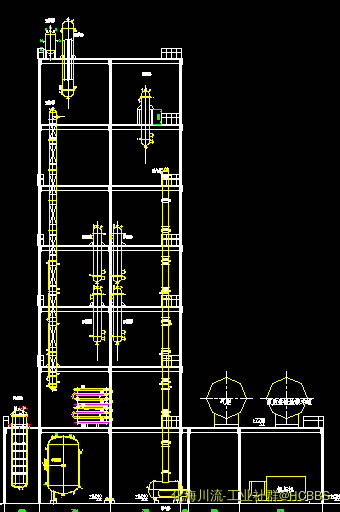

如图所示的敞开框架装置,仪表桥架是否可以沿框架外从顶层穿到一层?还是必须在装置中间开楼板洞,从顶层到底层,求指点
多层敞开装置
多层敞开装置

应该可以从外部走啊,是什么原因会想要开孔呢?

走装置外的话,后期维护是不是会有问题,毕竟在框架外开电缆盖板很不方便,还有美观的考虑

能走里面当然是有利于维护了,只是有时还要符合消防要求、避开热力管道(有距离要求)等,不如直接走外面清爽了。所以这个其实要和管道走向配合起来设计。

走里面外面都可以。走里面麻烦点,需要每层开孔,埋件也多些,但是维护方便并且不会风吹日晒雨打的。外面就是设计方便,施工和维护困难一些。

谢谢解答,分析很全面
