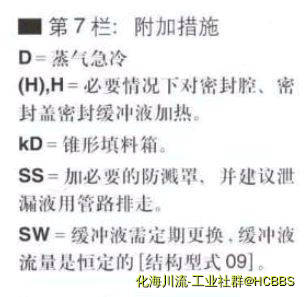

难道是这个意思。。。你可以问一下厂家
