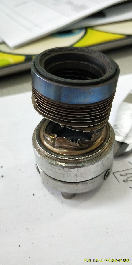

机械密封表面有蓝色,是不是因为运行过程中没有灌料,瞬间高温完成?

不知道是不是镶环的时候变得色。干转应该不至于这么一大片都发蓝了

密封舱排气不充分导致摩擦副干磨,瞬间高温传导给波纹管,造成兼具传递扭矩的波纹管撕裂!

是由于在排气过程中没有完全排好气,造成气在里面干磨

这颜色得400多度高温,要是不锈钢材质的就更高了

不是,出厂的颜色不是这样的

波纹管是拆出时候弄坏的

我也是判断应该是干磨,然后瞬间高温造成,不知道是不是这样?

是不锈钢的材质?机封干磨,瞬间温度会高吗?

镶环位置一般是定膨胀合金例如(4J42),应该不是瞬间,应该转了一会
发表于 2018-11-7 13:42:19
是呀,2级电机完全干磨的话,也就不到一分钟的事,带点介质汽化后,大概2-3分钟能成这样,  发表于 2018-11-7 13:56

肯定发生干磨了
