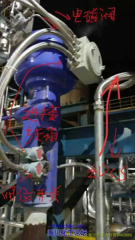

请大家说说,谢谢

就是带阀位开关和电磁阀的普通调节阀,可能安装位置重要,看不见阀体也不知道类型啊

图片上箭头表示的东西是防爆绕性管。

里面是220V的电线吗

这个调节阀是不是用气体调节和电动调节两种调节方式?

电磁阀有个大磨头的执行机构,图片中显然没有,而且上部还有净化风表,明显是气动,但是执行机构下方连接的不像阀门,应该是气动调节阀,但是阀体可能比较特殊吧

楼主看到和标出的是一个挠性管,之所以比较粗,是因为这个阀门上除去控制信号之外还有位置开关,从图上看旁边的气路板上比较复杂,而且有两棵挠性管连接,估计是双电磁阀配置;从气路板上有气源管到阀门膜头,应该可以肯定是气动阀门。
没有见到其他动力电缆之类连接,可以否定电动和气动双动力的可能性。
从阀门执行机构下部仅有的一部分图片看比较长,但是没有散热片(起码图片上看不出来),估计是低温管道的可能性较大,但是温度又不会很低,因为下面部分好像是生锈啦,不是不锈钢材质。

里面应该是阀位反馈信号线跟电磁阀电源线,一般防爆区域用的是DC24V,你可以看一下电磁阀线圈是多少伏的就可以知道是24V还是220V 的了。

不是电动阀,防爆挠性管粗是因为里面是多芯电缆,楼上也说是气动阀,带阀位开关反馈,带定位器信号,连锁信号,所以有点粗

从图中可以看到阀位开关两个1*2*1.5电缆进防爆接线箱,另有两根G1/2挠性管进防爆接线箱看不到去哪里猜测为一根从电磁阀来的1*2*1.5电缆进接线箱,一根1*2*1.5电缆出接线箱进镀锌保护管去机柜间24V电源。你图中标注的那根应该是阀位开关去DCS2*2*1.5电缆通过G3/4-G3/4挠性管进镀锌钢管后去DCS的反馈信号。-------------------------------------请忽略我鬼畜的字

带紧急开或关阀信号、阀位反馈的气动调节阀

应该是带电控的气动阀门,那些带网纹的事电气接管,一般都是24V,这个可以看一下

1、防爆接线箱左侧4股进线,2个为限位开关,2个为电磁阀(24VDC),右侧较粗的挠性管为去控制系统的主电缆,全部为数字量信号,所以可以使用同一电缆;
2、接线箱下侧和限位开关齐平的还有一挠性管,应为4-20mA模拟量信号接至阀门的定位器;
3、所以该阀门正常时为一个调节阀,具有快速调节的功能(气路上有气路放大器BOOSTER RELAY),联锁时(电磁阀失电)处于故障位置(看不到全部气路,无法判断故障位置);
4、拜托拍个全景,执行机构+阀门+气路。
