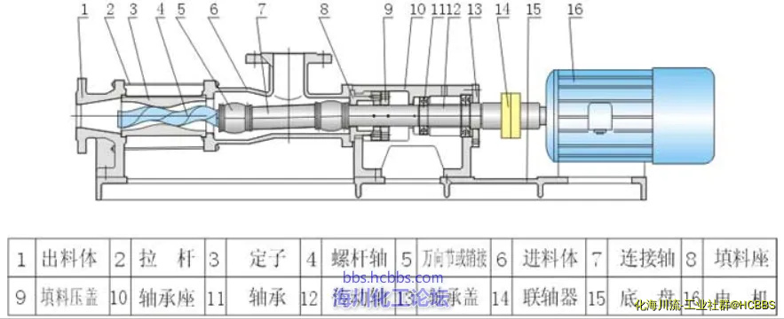

单螺杆泵是怎么使液体升压的呢?单螺杆泵的级数是怎么分的,怎样算一级?如下图,中间一段为什么要用两个万向节呢,有用一个的吗?螺杆轴线本身就是偏心的,为什么还需要万向节呢? 单螺杆压缩机为什么和单螺杆泵结构不同,是由两个行星齿轮组成?

通过螺杆的旋转,使得螺杆与定子(衬套)之间形成一个持续向前移动的空腔,形成持续的输送,级数就是在螺杆长度内,稳定存在的空腔数量,级数越多,达到的压力越大,万向节的作用是使得螺杆可以自主保持合适的位置旋转。
