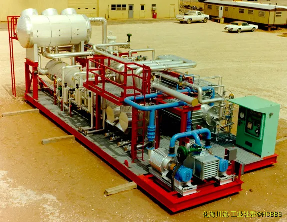

没有想到几年前在内地都有这样的案例
     天然气净化厂项目有其特殊性,一般在丛山峻岭中打井采气,附近的通过管道送到净化厂,而偏远的气井只能就地通过脱水脱硫橇块处理,然后槽罐车送到净化厂精制。
发表于 2018-11-5 17:34:20
你这个是产量少的
这个和宣汉那个都是一条线处理一百五十万立方米的
小橇块不行
发表于 2018-11-5 20:20:43
中石油大量的使用这样的橇块,比如压裂车,发电车等,到井场可以迅速的组织成功能系统
