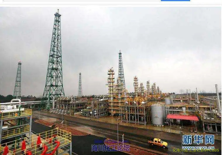

2013年10月30日,国内首个模块化天然气处理厂——中国石油西南油气田公司磨溪区块龙王庙组气藏试采净化厂投产,生产出合格产品气和优质硫黄。该工程采用“模块化建厂、橇装化建站”理念设计建造,其中内部集输一体化橇装装置为中国石油工程设计公司西南分公司专利专有技术产品。工程整体采用橇装化、模块化、标准化设计,分为脱水、脱硫、硫黄回收三个主体装置。

安岳气田磨溪区块龙王庙组气藏,是迄今为止我国发现的最大单体海相整装气藏。在这里,西南油气田会同参建单位,首开国内大型天然气净化厂模块化组橇先河,为这个气藏“3年建成年产100亿立方米天然气产能”立下了功劳。

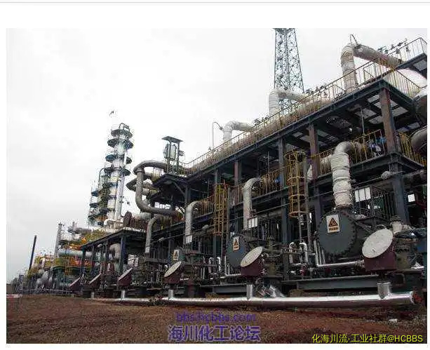

今年3月,由西南油气田统一招标、规模采购的各类设备到货后,橇装厂的工人按照图纸在厂房内进行模块的预制组装。7月中旬,这些橇装设备经吹扫试压、验收合格后,按车辆运输能力拆卸,陆续运输到磨溪净化二厂工地。工人再像搭积木一样,对照复装手册,在现场快速安装。
“两个主战场并肩作战。”橇装厂副厂长马正富介绍,磨溪净化二厂二期工程有222个大型橇装模块、24座大型塔类设备。整个工程建设期间,橇装厂内,组橇工作紧张有序进行;建设工地上,土建施工、高风险的塔类设备吊装作业、橇块复装工作次第展开。与传统的“现场下料、配管安装”相比,优化了工序,保障了安全,工期缩短30%至50%。
在自动化焊接车间,机器轻鸣,焊花飞溅,10台自动悬臂焊接机“一字”摆开,红色机械手对着管道焊口精准施焊。马正富介绍,工厂对完成焊接预制的管道,采取分批次集中热处理,避免了现场单一焊口热处理可能存在的缺陷、隐患,焊口一次合格率提高了3.5%,“工厂化预制,打的是工期提前仗,质量更有保障,可谓鱼与熊掌兼得。”

土地有限,“以高度换空间”。以往在地面铺开的净化装置,如今“住”进了三四层楼高的钢结构平台。工厂化预制,则是“以空间换时间”,两个主战场同时作战,质量、工期、安全都有了保障。
工程建设中,模块设计、工厂预制、现场施工,均采用了国际一流的三维建模技术。建立模块化工厂3D模型,有利于设计人员同平台协同作战;工厂化预制时,通过三维模型二次设计,设置预制件及管道拆分、组合方式,优先有序排产,自动配料,实现了可视化、数字化管理。

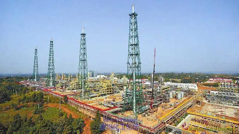

2014年年底开工的磨溪净化二厂二期工程,紧邻正在生产的日产1200万立方米净化装置,新建3套日产600万立方米的新装置。安全压力大、施工场地狭窄,模块化组橇再次护航“厂中建厂”。
10月20日,磨溪龙王庙组气藏年产气60亿立方米产能工程正式投运。截至目前,这个气藏已成功投运9套“脱硫、脱水、硫黄回收一体化集成装置”、近30套一体化单井集气装置。按照“整体部署,分步实施”思路,西南油气田大力推行勘探开发一体化,创造了中国石油大型整装气藏上产新纪录:10个月建成年产10亿立方米试采工程,15个月建成年产40亿立方米工程,13个月建成年产60亿立方米工程。

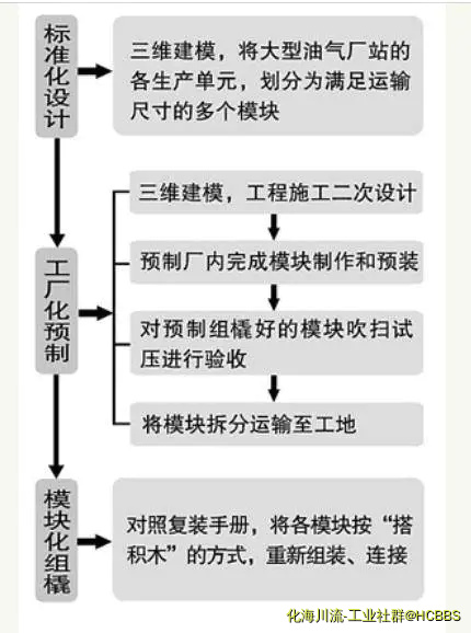

在集团公司大力推行标准化建设背景下,西南油气田在净化厂、井站建设过程中,采用标准化设计+工厂化预制+模块化组橇的产能建设新模式,即将大型油气厂站的各生产单元,划分为满足运输尺寸的多个模块。在预制厂内完成模块的制作和预装,验收合格后,再拆装、运输至工地,最后将各模块按“搭积木”的方式,重新组装、连接。

模块化建厂模式的优势主要体现在五大方面:装置由平面展布改为空间叠加,节约了用地;组橇和现场土建施工同步进行,缩短了工期;工厂化预制大量使用自动化设备,提高了施工质量;现场交叉作业减少,降低了安全风险;预制厂不因炎热、下雨影响工期,员工工作条件得到改善。

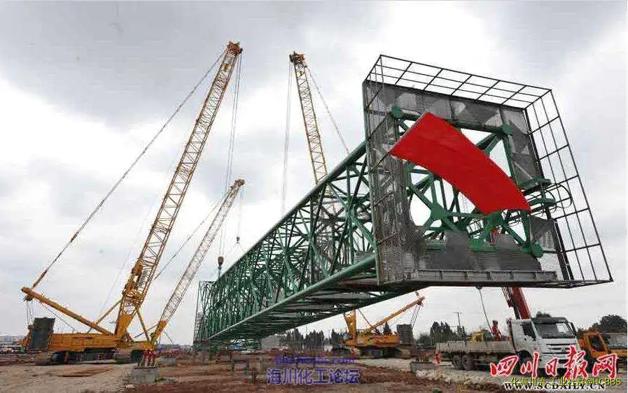

3月4日,龙王庙组气藏磨溪第二净化厂高度112.5米、总重约203吨的第一座尾气烟囱塔架吊装成功。
龙王庙组气藏磨溪第二净化厂设计有2座同型尾气烟囱塔架,此次吊装的为第一座尾气烟囱塔架,作业采用2台500吨履带吊车为主吊,一台260吨履带吊车溜尾的整体吊装方法实施吊装作业。
此次吊装作业的成功,意味着龙王庙组气藏磨溪第二净化厂建设工程进入新阶段。
