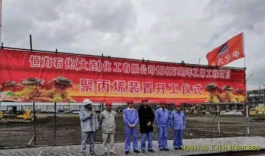

近日,恒力石化(大连)化工有限公司150万吨乙烯项目聚丙烯装置举行开工仪式!
2套20万吨/年聚丙烯装置包括:TEAL单元、原料精制单元,火炬和凝液单元,聚合反应单元、净化脱气单元、膜回收单元、挤压造粒单元、掺混输送单元,淘析及包装单元,公用工程单元机柜室变电所、管廊地下管网等。
该项目计划于今年12月31日完成主体框架结构工程,2019年11月31日所有装置具备中交条件。目前,项目正紧张的施工中。
