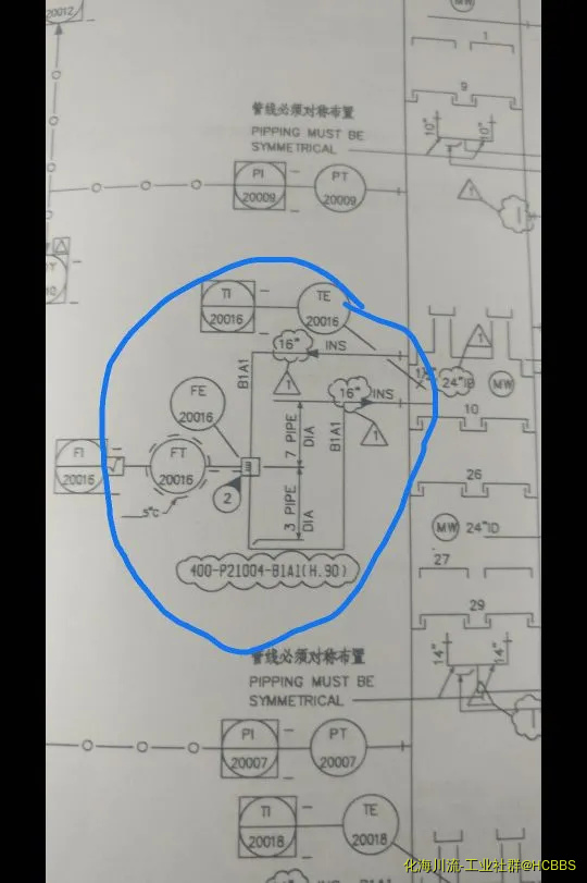

哪位大神能说明一下分馏塔这条线的作用及控制指标?
发表于 2018-11-2 17:20:49
sdwfsgyykai + 5 发起议题
当前内容由会员用户名 盖九幽 发布!权益归其或其声明的所有人所有 仅代表其个人观点, 仅供个人学习、研究之用。
干了一年了,看不懂流程图
发表于 2018-11-2 18:48:00
你这个位置应该是重柴油的位置,不过分馏塔的回流的话一般都是下层塔板抽出,返回到上层塔板的,你这个是上出下进的方式,而且没有任何取热加热设备。。。。。
发表于 2018-11-2 19:09:35
不是你说的那些。  详情 回复 发表于 2018-11-5 16:56

就是降液管的作用吧,结合塔内件图看看,感觉像只是液体通道

分层器,该分离的物料存在不容现象,利用分离器有效控制塔釜和塔顶物料,对塔压影响大
发表于 2018-11-3 09:19:50
不存在不容现象,不是萃取塔。  详情 回复 发表于 2018-11-5 16:53

不存在不容现象,不是萃取塔。
发表于 2018-11-5 16:53:57
盖九幽楼主 VIP会员 VIP会员 | 显示全部楼层       最后访问IP浙江省
liaifeng 发表于 2018-11-2 19:09
你这个位置应该是重柴油的位置,不过分馏塔的回流的话一般都是下层塔板抽出,返回到上层塔板的,你这个是上 ...
不是你说的那些。
发表于 2018-11-5 16:56:19
不好意思,我以为是催化裂化的分馏塔呢!  详情 回复 发表于 2018-11-5 19:07

不一定是萃取塔才需要
发表于 2018-11-5 17:39:23
盖九幽 发表于 2018-11-5 16:56
不是你说的那些。
不好意思,我以为是催化裂化的分馏塔呢!
发表于 2018-11-5 19:07:57
阿瓦嘿 发表于 2018-11-05 17:39
不一定是萃取塔才需要
这个人家设计的应该合理,就是不太清楚啥意义
发表于 2018-11-5 21:10:57
降液管为啥要设计在外面,以前没见过这种设计。
发表于 2018-11-5 21:14:30
s21015334VIP会员 VIP会员 | 显示全部楼层       最后访问IP北京市
可能与那层塔板结构有关
发表于 2018-11-5 23:16:26
18254631156VIP会员 VIP会员 | 显示全部楼层       最后访问IP山东省
我看上边有流量计,大概是测内回流的吧
发表于 2018-11-7 01:32:56

小负荷运行用到吧

目测是塔中部回流,降低塔顶热负荷用的~

应该是中段回流。主要作用有使轻柴干点合格、回收塔内余热、提供稳定塔热量、使塔内气液相负荷均匀等作用。
