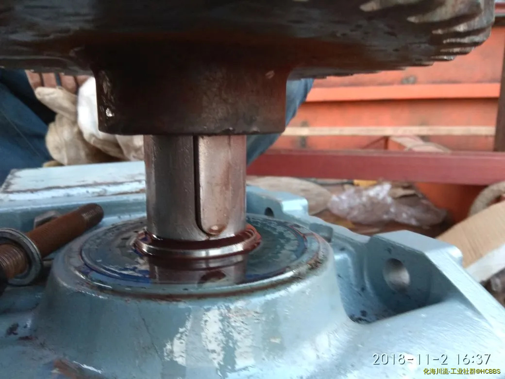

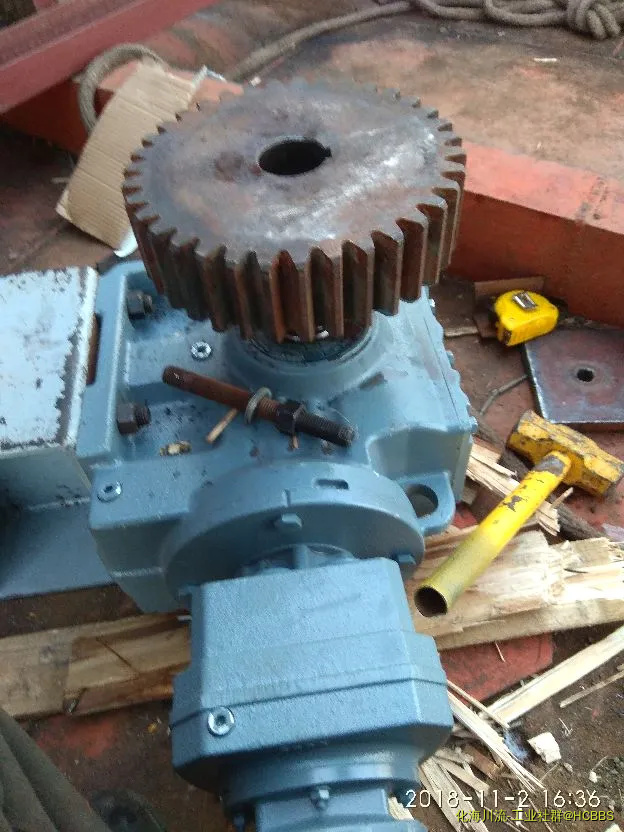

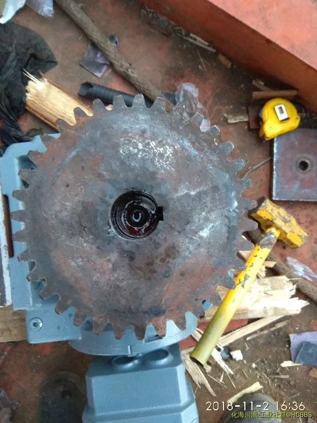

[讨论] 减速机齿轮怎么装
6.3K |16
wx_胡口子阿满290290VIP会员 VIP会员 | 显示全部楼层 |阅读模式       最后访问IP山东省
减速机齿轮装不上,领导让用锤打进去。也打磨了,用了润滑油,键和键槽都试过了,就是装不到位。不知道方法对不对。求大神指点

加热一下吧!

装配之前应测量轴的直径,再空装一下!第一,轴径与孔过盈量太大。第二,传动键的键槽深度太浅,导致装配中装配不到位。看齿轮材质可以考虑热装。

配合尺寸复核过了吗?另外轴有没有弯曲呢?建议还是不要硬敲吧,安装不到位的话也影响齿轮的配合尺寸。不知能否考虑热装呢?

把电机轴和齿轮中间的孔用砂纸打磨下,然后再用电磁炉加热一个油盆,把齿轮放在油盆里面加热,最后再进行安装。

实在要敲打的话,建议用铜棒作为中间介质,这样不会破坏齿轮的材质表面

热装是必须的,但在热装前要复核轴和齿轮孔的尺寸,要注意轴上的键轴高度比齿轮孔键槽和孔的高度更小

哈哈,第一是要热装,第二,咋拆的呢?【各部位尺寸复一下,是过盈量大?】用轴承加热器吧。

1,先确定轴和齿轮的尺寸,看是否需要加热齿轮。2:如果需要加热齿轮,先抛光轴面保证光洁度的同时检查平键和齿轮键槽的配合。3加热齿轮不能超过220度,计算热膨胀量得出加热时间。5准备铜棒等介质,在装配齿轮时记住尽可能的不要向齿轮和轴配合方向敲击,反方向轻度敲击调整水平!

就不能找个千分尺测量一下在装吗?看看尺寸和圆柱度,检查一下键的高低,公差没有问题建议加热安装。
