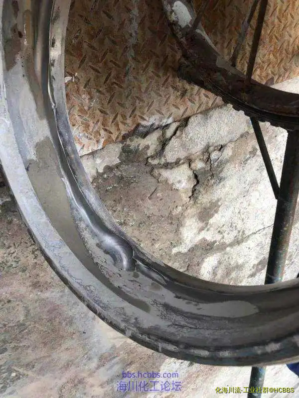

最近遇到个问题,这是一个新项目的矿浆泵,投用大概三个月。护套老是在第三断面(护套的最下部)穿孔,其他位置磨损不是很严重,目前八台当中有三台已出现磨损穿孔情况,各位分析下是什么原因导致此位置最容易穿孔的呢?有没有什么好的方法避免或者减缓?现在较为担心其他几台都处于快穿孔的状态了。。

简介--有可能水利有问题!建议找厂家沟通下改改模型!或者换个厂家-登录查看全文

简介--本帖最后由 3983596_FPPZ 于 2018-11-2 12:59 编辑     泵整机结构和参数能说下吗?那个位置应该是被矿浆冲刷而成的,磨得很亮很光滑,应是细硬颗粒冲刷。     请核实泵盖在该角度是否有不 ...-登录查看全文

525的渣浆泵,前后护板加护套的这种结构  详情 回复 发表于 2018-11-2 13:08

简介--本帖最后由 3983596_FPPZ 于 2018-11-2 14:29 编辑 护板的对应护套磨损的位置,跟周向的其他位置有没有什么异常?-登录查看全文

简介--结构和参数是多少呢?-登录查看全文
发表于 2018-11-2 18:55:36
型号:50ZD-500,Q=75 m3/h,H=35 m ,n=980 rpm,P=45 KW 结构就是前后护板加护套的渣浆泵  详情 回复 发表于 2019-3-16 16:36
