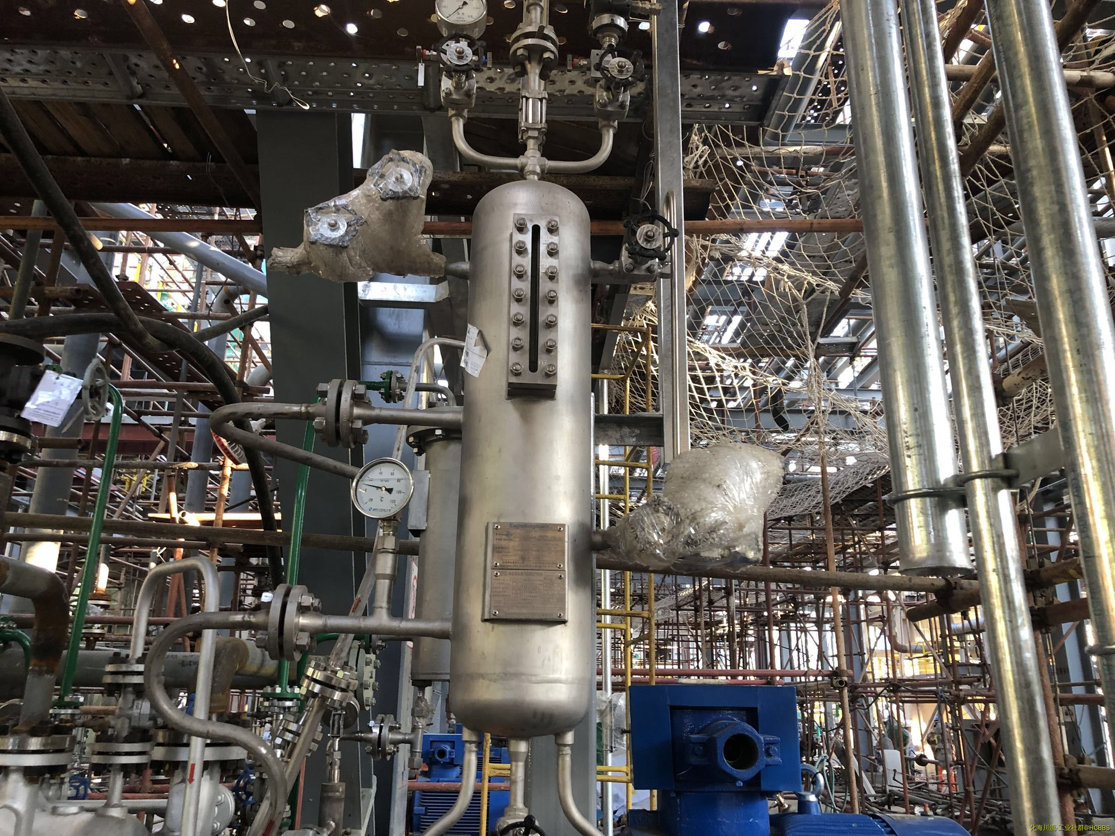

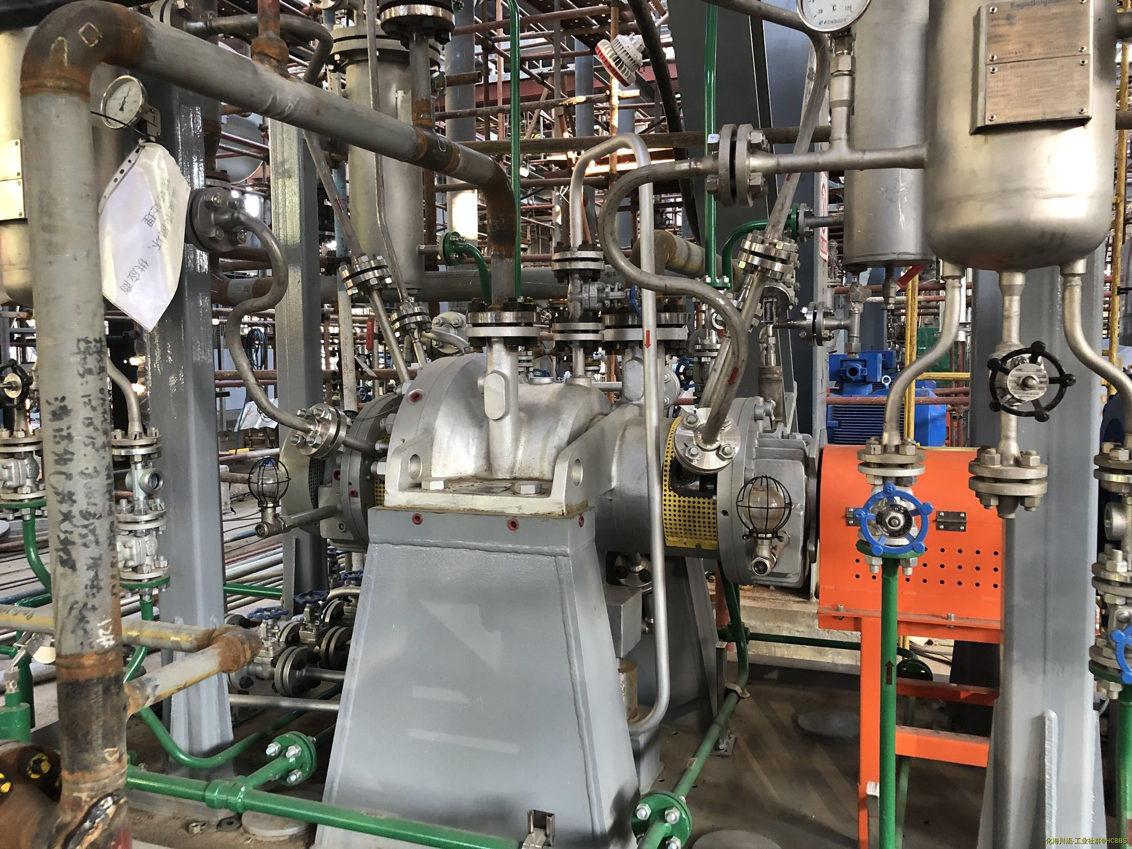

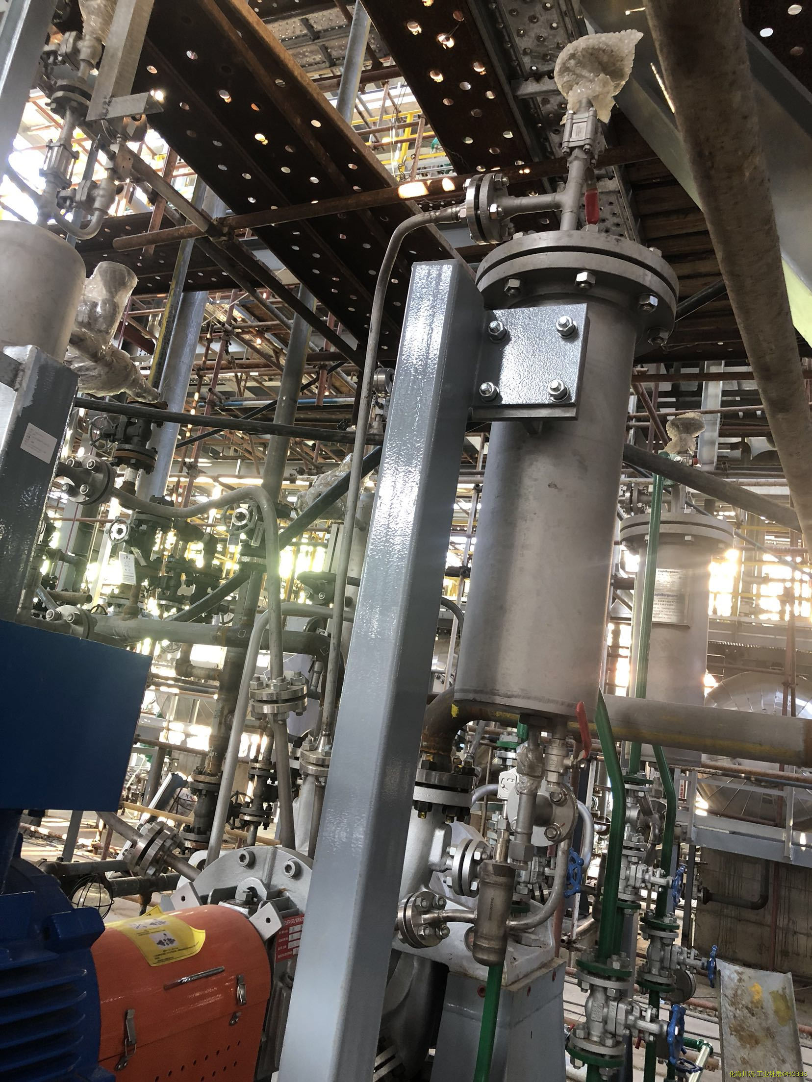

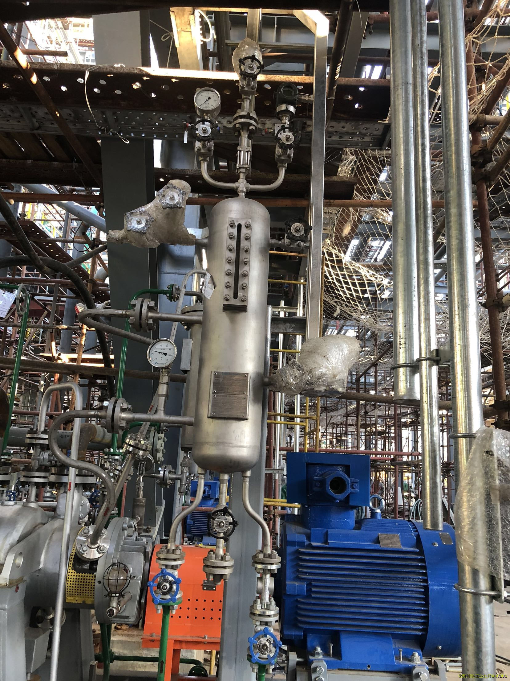

哪位大神能讲解下两级泵的工作原理使用方法以及照片中这些冲洗油的使用方法及工作原理

这是不是AY两级油泵?什么工况介质?

苏尔寿的,应该是BBTD  详情 回复 发表于 2018-11-2 11:18

走啥介质的?密封是谁家的?

这个密封系统是PLAN23+PLAN53A么?

苏尔寿的,应该是BBTD

图拍的不清楚像是21+53A的

是苏尔寿的,有的总共六台,走的轻润中润重润,都是高温泵,我就想知道冲洗油是怎么工作的
发表于 2018-11-2 13:40:56
从图上没看见进换热器的接在哪儿,如果接在泵的出口或一级叶轮出口,那就是PLAN21方案,介质从出口经过孔板进入换热器,降温后通入密封腔,冲洗第一道密封。后面一道密封的储罐如果接氮气就是PLAN53A,如果接火炬线  详情 回复 发表于 2018-11-2 14:38

从图上没看见进换热器的接在哪儿,如果接在泵的出口或一级叶轮出口,那就是PLAN21方案,介质从出口经过孔板进入换热器,降温后通入密封腔,冲洗第一道密封。后面一道密封的储罐如果接氮气就是PLAN53A,如果接火炬线就是PLAN52,罐内隔离/缓冲液加到液位视镜的正常位置,密封内有泵送环,在泵送环和热虹吸效应下形成循环。53A是带压的,第一道密封如果漏了,隔离液会进入泵内,液位会下降。52是不带压的,第一道密封如果漏了,介质会进入储罐,罐内缓冲液的液位会上涨,压力也会上涨。

感觉像是21+52。关键看氮气罐有氮气线有压力嘛

感觉像是21+52A。

就是  bb2,2级叶轮的泵,密封系统就跟8漏说的一样。起泵前把换热器跟储液罐排排气,防止循环不好,

标准的P21+53

P21+53A

这是21加52的,21是从出口或者是第一级叶轮到密封的冲洗,带换热器,52是白油罐带液位计,跟53的区别是52不带手动补液泵,上面接火炬线,53是上面接氮气线作为压力源、不带手动补液泵

上面的53写的是53A
