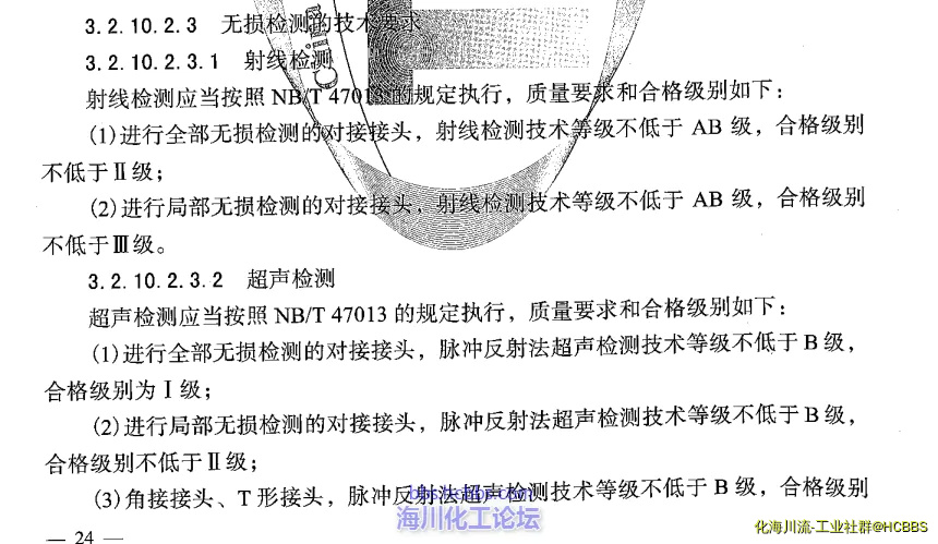

现在要去100%检测不低于Ⅱ级,新固容规  详情 回复 发表于 2018-11-1 17:54

你理解有误。GB150问答,回答过这个问题。封头只是提高了检测比例到100%,合格级别随设备。 你发的容规规定,是针对设备而言的。  详情 回复 发表于 2018-11-2 08:52

100%检测,II级合格,接头系数取1.0;100%检测,III级合格,接头系数取0.85。

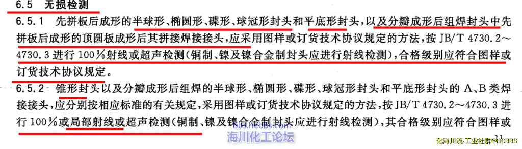

标准要求先拼板后成形的封头拼接焊缝应进行100%射线或超声检测,其目的是防止封头成形过程中焊缝缺陷扩大,合格级别、焊缝系数与主体焊缝相同。
发表于 2018-11-5 13:54:26
kareale88 + 5 深入讨论
据了解现在的专门封头厂家对于先拼板后成形的封头,基本都是100%  Ⅱ级合格的检测报告
