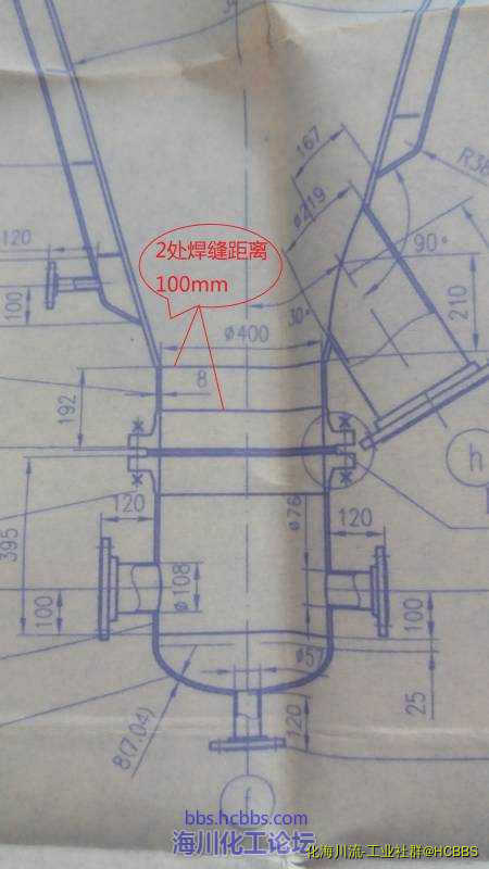

公司的汽提塔是锥体带夹套加热的设备,锥体下部与下封头是法兰连接,上法兰与锥体用一个长度100mm的DN400的短节连接,两道焊缝距离仅为100mm,不知道该设计是否符合设计规范要求?

我们公司一般两条焊缝是不小于100mm,这个的确是有点尴尬,只能保证热影响区不重叠,应该问题不是很大

关键是两条焊缝间距就100mm,能保证热影响区不重叠吗?

可以按照压力容器法兰来确定短接长度,但也要考虑焊缝距离

符合标准要求,大于3倍板厚,且不小于100mm
可以看下GB150.4

筒节的最小长度,或者两条焊缝的最小距离,主要是要避免热影响区重叠
实际上,焊缝的热影响区与焊缝厚度成正比。
而且标准给出的筒节最小长度或焊缝最小距离,可以结合实际情况酌情选用。

看图上的设备设计是符合标准要求的。

8个厚,没问题

注意楼主提到的是环缝间距,并非纵纵缝,与标准里面3倍板厚不小于100mm的规定完全没关系。单论这两条缝的距离应该是没问题的,但楼主需要注意的是锥段设计的时候是否有直边,如果没有直边,那要考虑锥段与圆筒段的连接是否需要补强,如果需要,那么补强段的长度是有要求的。

单说小筒节问题不大,关键是椎体上的夹套、斜插管等距离椎体与小筒节焊缝太近,再加上椎体与小筒节焊、小筒节与法兰焊缝,造成这个部位应力高度集中,如果焊接上再不采取必要的措施,恐怕会出问题。
发表于 2018-11-12 13:39:22
您的意思是设计符合规范要求,但是给实际的加工制造提出了很高要求,需要采取手段才能保证在焊接加工的过程中不出问题?  详情 回复 发表于 2018-11-14 10:17

避开热影响区是应该的
短节长短是否合适,跟厚度有直接的关系
楼主图中壁厚8,100长度可以的
该预热预热,该后处理后处理,没问题的
发表于 2018-11-14 10:17:39
这种结构设计本身就不合理,如果制造过程中再不注意控制焊接应力,非常容易出问题  详情 回复 发表于 2018-11-14 10:37
