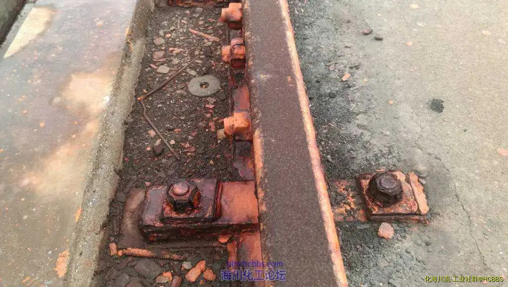

[原创] 光固化螺栓防腐胶在螺栓防腐中的运用

qq_ 〆流年亦梦╮82282VIP会员 VIP会员 | 显示全部楼层       最后访问IP陕西省
看着很不错,我就想知道那个往下弄好弄不,确实做到了防腐,但是螺栓拆卸容易吗?

永劫回归楼主 VIP会员 VIP会员 | 显示全部楼层       最后访问IP福建省
施工方法
基材处理
对于螺栓防腐只需清除基材表面油污及浮锈即可
施工方法
1、清理基材表面油污及浮锈(钢丝刷);
2、使用玻璃胶枪将适量的防腐胶注入配套的模具中;
3、将注完胶的模具直接倒扣入螺栓处并左右旋动模具,使防腐胶均匀覆盖螺栓;
4、室外直接阳光照射固化,室内无阳光处可使用配套的紫外灯具固化;
5、如需增加美观度,可在模具表面直接涂刷相应色彩涂料。
清除方法
敲击产品固化处使其碎裂即可松动螺栓

Lucas.SVIP会员 VIP会员 | 显示全部楼层       最后访问IP福建省
这个光固化胶水在南方沿海室外大概能够保持多久不会老化开裂?
螺栓防腐胶不是胶水,产品没有固化前是膏状物,固化后为坚硬密实的固体。一般情况下如果螺栓不拆卸,保护期限超过10年。考虑到需要拆卸螺栓,所以产品具有一定的脆性以便敲击防腐胶使其碎裂破坏,方便拆卸。
