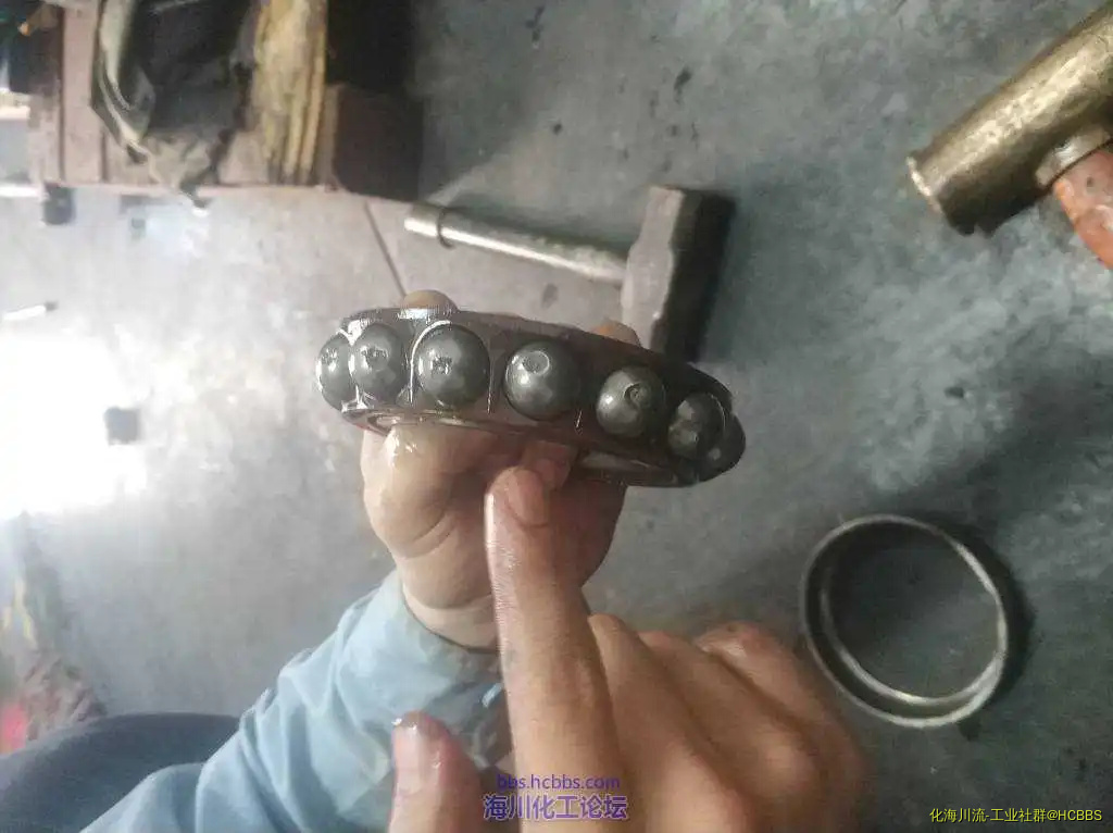

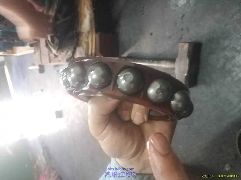

什么条件会出现这种损坏?

振动过大,内有杂质

这种情况应该与润滑与载荷有关,可能过载或预压紧力大。同时也不排除有异物进入的可能性。

润滑不良,导致的表层剥落。

什么泵?

貌似轴承受压损坏啊

补充一下:
1.请问楼主轴承使用时间是多久?可能已经达到使用寿命。
2.外圈是否有损坏?长时间的接触可能会产生接触疲劳,造成疲劳损坏。
3.不知道运行过程中润滑油或者润滑脂的加注情况如何?图片中看不出来。

材质是否合格,润滑是否到位,使用周期是否过长,机组震动有无异常

角接触球轴承,考虑预紧力是否过大。

润滑不良,推力过大,再调量的时候压的太紧。

都是润滑油里面的杂质和温度过高引起的损坏。

从材质、运行状况(有没有突发重载荷)、润滑情况、装配情况(有没有强硬装入)、选用角度(使用环境、条件等)方面分析一下

一,轴承质量问题,明显的滚动体剥离损伤。二,压盖预紧力过大,导致长期运行轴承润滑不良,温度升高,磨损加剧。三,润滑油油质差或润滑油中有杂质,导致轴承磨损严重,振动增大。

怎么这么多滚珠都剥落啊,轴承是哪家的?

震动大,径向力应该较大

振动过大 造成游隙过大

bao li装配或者预紧力过大,将滚珠压变形,非运转造成的。

像是电火花伤害

这有很多原因,首先可能是时间运行长了,有可能是油不干净损坏弹道,还有是震动大了,

1.轴承润滑问题或有杂质2.泵体轴向力过大或振动过大所致3.轴承寿命到期,磨损4.轴承质量问题
