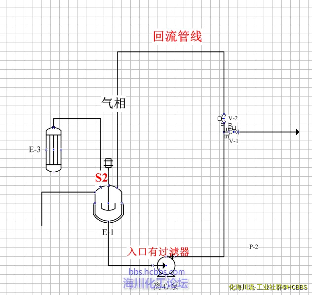

低沸点溶剂受外界温度影响,气相挥发后在管线内冷凝,导致罐内产品再次融合,在蒸气的作用下形成块状物,求助如何解决这种问题

溶剂为二氯甲烷,沸点39.8摄氏度,产品不溶于水,所以采用水和产品混合成於浆的形式输送,在后续处理过程中,采用蒸汽通入罐内的方式升高温度,此时挥发於浆中的溶剂,大约16%左右,但是处理过程中,罐体底部通过离心泵进行输送,天气降低,过滤器堵塞严重,怀疑是二氯甲烷回流,罐体以及气相管线已经通过蒸汽伴热管进行伴热,但还是易结块,导致离心泵频繁抱起或卡料,泵腔内部清理出来的物料硬,泵出口设置回流管线。

小小化工人_HPLX楼主 VIP会员 VIP会员 | 显示全部楼层       最后访问IP山东省
罐体已经伴热、气相也已经伴热、但是还是不行,温度一降,立马泵就不行了
可以看一下这个图
发表于 2018-10-28 20:44:39
小小化工工程师 + 2 积极参与
1,罐内通蒸汽加热,罐内温度是有保障的。即使气相结块回来到罐内,罐内温度高也不会再次结块。
2,你这个气相管、罐子都有伴热保温,但是底部液相管线有没有伴热保温呢??这才是重点!!液相管也需要伴热保温,才能保证液相不会因为温度降低造成淤泥冷凝结块。
3,像你说的正常情况没有问题,一旦遇到雨天降温就会发生此现象,那就需要排除目前保温或者伴热是否已经失效?漏雨?现场确认一下保温状况。
发表于 2018-10-29 08:26:13
关不上的窗_KEIQ + 4 积极参与
这叫高沸点不叫低沸点,而且是沸点不是凝固点,凝固的原因是什么。好像伴热可以解决凝固问题,那就整个系统都伴热,不要有遗漏的点。尤其楼上说的下雨等情况下局部伴热或保温失效

看了下有个疑问:液相有没有保温伴热?很可能液相端的因为外界环境温度低了,直接把产品冷凝成固态了。
有的话保温伴热有没有异常(比如松脱,进水,伴热系统有没有烧坏了或者温控异常)?

看工艺描述,这个浆液在分离出16%左右的二氯甲烷后,如果正常,还是可以通过离心泵(泥浆型泵)输送的;第一个气相结块(假设是产品),应该是溶剂汽化携带产品上升,接触管壁高温脱溶后,凝结管壁;这个处理方法就增加搅拌釜气固分离空间可以解决了,或者降低二氯甲烷气化速率,降低夹带率也可以;第二个过滤器堵塞,可能是回流的凝结固体在搅拌过程无法再次快速溶解,直接通过管道进过滤器了,造成管道堵塞;还有种可能是搅拌桨选型不对,在搅拌过程中会导致部分产品脱溶,在搅拌釜内壁就形成结块,并且不断脱落进入过滤器,造成堵塞;第三个问题,不太清楚物料,是否会因为蒸汽加热,高温下分解或聚合生成其他不溶物;第四个,肯定要确保工艺流体温度,流动过程中不析出;

蒸汽伴热温度不好控制,考虑用热水伴热试试另外泵进口的地方可以考虑用套管进行处理,这样温度比较均匀

我是这样理解的,你的物料起初在水中结晶,形成浆状物,所以还可以用泵打。但是温度升高后,物料融化,和水分离。再遇到温度降低,你的物料就凝结成块了。做好保温应该没事。

看完上面的描述,可以知道的就是溫度比較低的狀態下內容物就會聚合發生,如果是這樣的話,有下列建議:
1.可用蒸汽、熱水、蒸汽冷凝水、電熱等方法進行管線(含設備)的加熱
2.要確認保溫材的能力是否還有
3.泵浦切換台後,隔離閥到泵浦這段要排空。
4.管線在設計上要有一點點的傾斜(包含出口)

从介绍来看,原料为水、二氯甲烷、不溶于水的产品,通过底部加热使二氯甲烷蒸发,气温降低时泵输送物料容易堵塞入口过滤器,堵塞物的来源有两个,一是气相管线侧壁掉落的产品,是随着二氯甲烷气体夹带上去的,伴热良好的情况下,不会凝固,而是以液态形式下落,与水形成混合物,但是气温低的时候会在下落过程中凝固,那么你需要检查气相管线的伴热是否均匀,保温是否完好;二是由于产品不溶于水,所以在罐底和泵入口有分层,由于温度下降会有凝固现象,所以要加强泵的回流,减少分层,同时在罐底、泵入口管线的正上方或正下方加设伴热,检查保温,保证保温的效果。

如果改成侧部出料,底部回流是否能缓解此现象?
