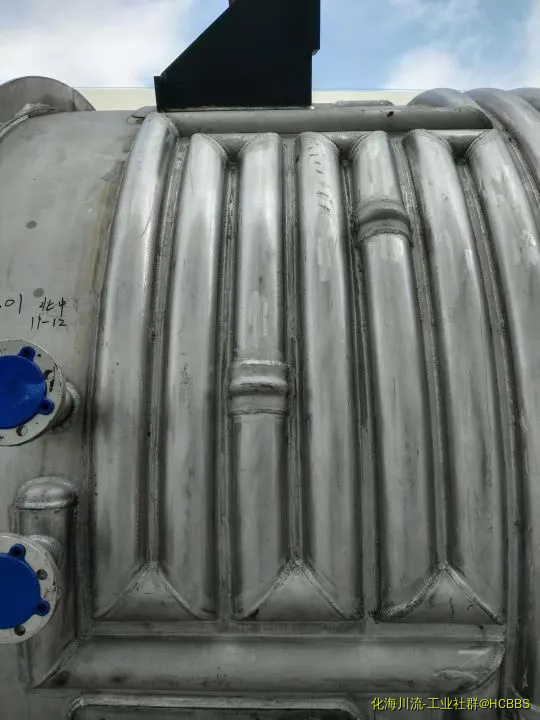

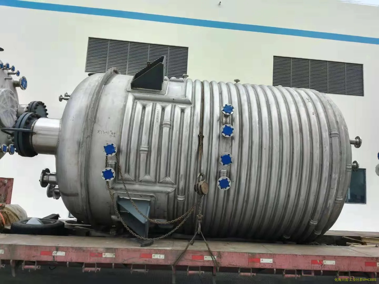

[资源分享] 看看这样的半管伴热设备有什么特点
4.5K |12
如图

两段伴热

我是比较好奇这样半管的接头和弯头处理方式 弯头采取直接的九十度角,接头采取盖瓦搭接  详情 回复 发表于 2018-10-27 10:23
巡回组(海友)  |  头衔:  【海川元老参与者】

上下分段加热,一般适用于釜中液位逐渐下降的设备。

分成两段,对釜内介质加热或冷却的均匀性比较好。

我就觉得这个回型布置比较好看

这种半管整体布置还可以,只是直角的弯头虽然看着美观,但用起来不知道会怎样。

这样设计个人认为上部加热要求不高,为了躲开耳座部分。因为耳座如果焊在半管上不好计算。

接头采取盖瓦搭接,应该不符合压力容器焊接接头的要求吧,是搭接焊缝?
如果不是直角,该怎么连接
用弯头吗?
肯定搭接了,伴热设备的半管也要遵守压力管道要求吗?

俩段伴热盘管里的介质古记温度不一样,比如加热融化物料后在迅速冷却可以使物料分层。

此处直角弯头漂亮,干练,用弧形弯头弯曲半径太小很难实现,但是否阻力增大了?各位朋友指教一下,因为我有一台较大设备遇到此类问题。
