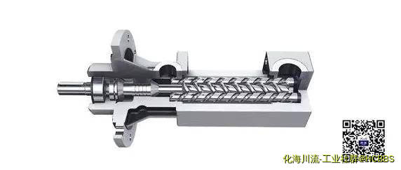

螺杆泵和齿轮泵的常见故障
1、泵不吸液
故障分析:
电动机不转动;
电动机反转;
吸入管路堵塞和漏气;
吸上高度超过允许吸上真空高度
介子黏度过大。
解决方法:
检查电源、线路和电动机;
调整电机相序;
检查吸入管路及滤器;
降低吸上高度;
给介子适当加温。
2、流量不足
故障分析:
电动机转速不够;
螺杆(或齿轮)与泵套磨损;
安全阀损坏或标定过低。
解决方法:
确定电机额定转速是否符合设计要求,检查电制电压是否满足电机要求;
更换相关部件;
重新标定安全阀,使之达到设计要求。若损坏,更换或维修。
3、压力波动大
故障分析:
吸入管路漏气;
泵螺杆与泵套不同心;
安全阀没有标定好,或工作压力过大,使安全法时开时闭。
解决方法:
检查管路并维修好;
检修调整或更换;
重新标定安全阀或降低工作压力。
4、机械密封漏油
故障分析:
机械密封损坏;
密封压盖未压平;
装配位置不对。
解决方法:
更换机械密封;
调整密封压盖;
重新按技术要求装配。
5、泵过热
故障分析:
泵螺杆与泵套配合太紧;
机械密封回油孔堵塞;
介子温度过高。
解决方法:
检查调整泵螺杆与泵套间隙,必要的话,要更换部件;
疏通回油孔;
采取必要的措施,降低介子温度。
6、泵振动大
故障分析:
泵与电动机不同心;
泵内有空气;
螺杆与泵套不同心或间隙大;
安装高度过高,泵内产生气蚀。
解决方法:
调整位置,重新对中;
检查吸入管路,排除漏气部位;
检修调整或更换;
降低安装高度。
7、运行超负荷
故障分析:
介子黏度过大;
排除管路堵塞;
螺杆与泵套产生严重摩擦。
解决方法:
将介子适当升温;
停泵,疏通排出管路;
检修或更换相关部件。
