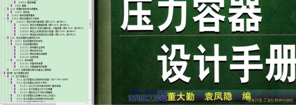

可以参考一下压力容器设计图册中的储存容器,里面有许多各种容种和结构形式的常压力容器,且是已经投入运行很多年成熟可靠。
发表于 2018-11-1 08:17:49
你说的是这本吗  详情 回复 发表于 2018-11-1 08:28
kareale88 + 5 积极参与
zjq1962 发表于 2018-11-1 08:17
可以参考一下压力容器设计图册中的储存容器,里面有许多各种容种和结构形式的常压力容器,且是已经投入运行 ...
你说的是这本吗
发表于 2018-11-1 08:28:13
是这一本  详情 回复 发表于 2018-11-1 12:35
