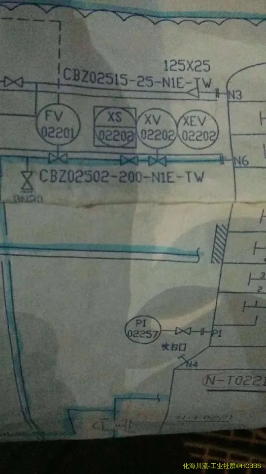

[讨论] 图中,FV,ⅩS,ⅩV,ⅩEV,代表什么阀

图中字母代表什么

XV LV FV只是代表阀门的功能 无实际意义 是设计者按功能分类的结果

XS是个连锁,根据XEV检测数据控制进料。。。这是塔中进料?压力等级好高啊

看设计流程图首页图。

设计院在每套图纸的设计说明中会给出图纸上符号代表的含义,有的并不是阀门

FV02201_一般是流量控制阀
XV02202_一般是可远程控制的阀门
XS02202_指的是控制参数显示
XEV02202_不明确
以上代号含义是个人的理解,你参照图纸的首页图图例应该是可以看出来明确含义的

看首页图啊

FV表示流量调节阀,XS XV XEV合起来就是一个可以DCS手动控制的电动开关阀

你可以看一下图纸第一页图例上面有说明,一般FV表示流量调节阀,XS XV XEV合起来就是一个可以DCS手动控制的电动开关阀
