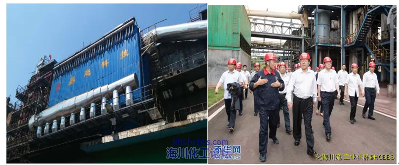

银川易态YT膜过滤技术采用YT过滤系统代替电除尘器,使砷气体与粉尘实现彻底分离,一次性得到99.8%高纯精白砷和高品质硫酸,带动硫铁矿制酸烟气净化处理及有色冶炼中砷的减排技术迈上新台阶!
1、项目实景
沸腾炉焙烧高温气体除尘项目             现场ren大领导视察该项目
成果鉴定专家组成员现场考察系统运行状态截图
