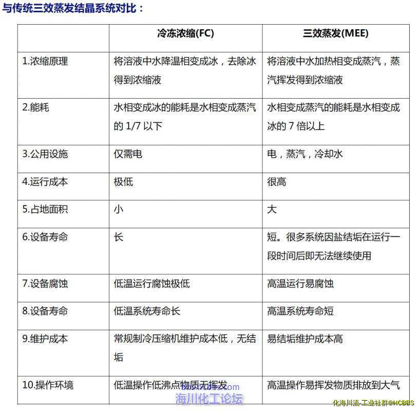

发表于 2018-10-22 21:00:20
高盐废水_C_SNEW | 显示全部楼层       最后访问IP江苏省
针对 出水水质稳定的高盐废水,可以考虑下冷冻浓缩技术是否适用?
废水可以加热蒸发,也可以降温让水结冰除去水,达到零排放。
