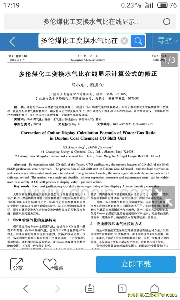

热血大哥VIP会员 VIP会员 | 显示全部楼层       最后访问IP内蒙古自治区
楼主可以上网看看这篇文章
发表于 2018-10-28 17:21:24
yangyanrong + 5 积极参与
qq_jake Q 赖3楼主 VIP会员 VIP会员 | 显示全部楼层       最后访问IP福建省
热血大哥 发表于 2018-10-28 17:21
楼主可以上网看看这篇文章
好的谢谢哈,
