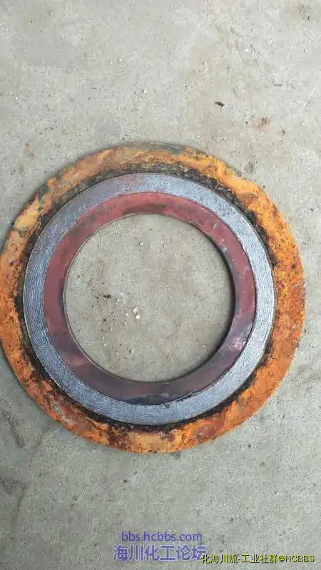

阀门法兰泄露,介质是蒸汽的凝结水,漏量很小,滴答。把阀门法兰卸掉后,法兰没问题,垫片是这样的,如图 IMG20181018124526.webp IMG20181018124518.webp 是垫片的密封面有问题吗?大家给看看,加分

密封性处有裂痕,清洁密封圈

清理干净仔细检查一下,如果没问题重新装上。通凝液水后再热紧一下

垫片中间黑色部分(石墨缠绕)如果没有影响密封的纵向划痕,应该问题不大。
如果不能确定,换个垫片看看。

垫片石墨密封处都已经压实,对密封效果已有所缺失,最好更换垫片。
如恰好没有合适垫片更换,可以用四氟带将垫片缠绕一圈,密封效果也非常好。

应该没问题,但是重新恢复需要更换,然后热紧。

垫片密封纵向有划痕,有可能造成微漏。另外检查一下法兰密封面是否有划痕,如果法兰密封面没问题,换个垫片应该就可以了

密封面有问题。左图,密封垫9点方向,仔细看,有不是同心圆的压痕。
需要检查并处理该方向的法兰密封面,更换密封垫。

主要看 石墨处的密封,看起来还比较好

建议检查法兰密封面,更换垫片。另外密封工况只提到了介质,温度和压力能否告知下

石墨垫片只能安装一次,石墨已经压实了,维护在装上也是漏

看照片垫片没有可见的损坏。
这是带内外环的金属缠绕垫片。
螺栓拧紧要均匀拧紧。应该没什么大问题。
注意千万别拧偏了就行。

密封面清理干净,或者在垫片外包一层四氟带

你这个是高压的吧!垫子没问题,内外环的垫子算是比较好的了

阀门 密封面如果安装之前没有损坏,那就没问题。直接跟换一个垫片

换个垫片,以后选择好一点的材料

换新垫片试一下,如果还泄漏的话,考虑一下管道走向及支架的设置情况

温度和压力的数据呢?很关键的数据啊

密封性关系到垫片法兰和紧固件,这个垫片目测没有明显的横贯伤,看上去还好,看一下法兰密封面,以及紧固件紧固的时候是否在设定预紧力之内。
不过这个垫片内外环锈蚀的厉害,应该可以换个新的了~

更换垫片,原则上不建议二次使用
