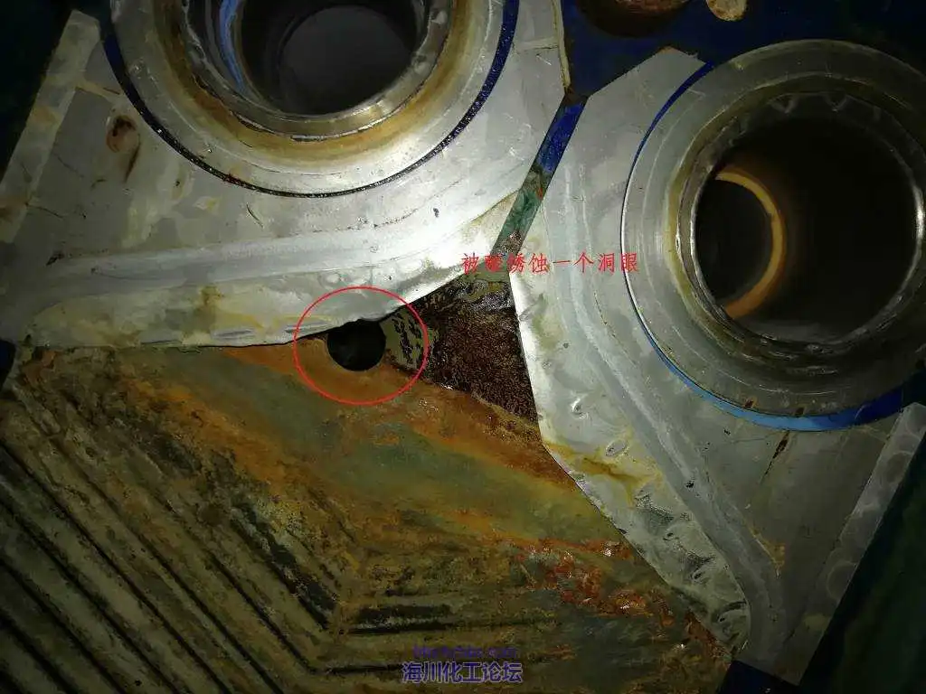

板换是2016年安装。板片被腐蚀通了,造成背板也腐蚀通了,介质是糖蜜及CIP(3%浓度的硝酸及碱),请分析原因,如何解决?望各位大佬给出意见

我想确认一下,图中红圈标出的孔,确定是腐蚀形成的吗?!
腐蚀的也太规则了~
腐蚀的也太规则了~
正解,感觉不像是腐蚀的,倒是像认为的~!~!~

这是机械加工形成的孔,不是腐蚀造成的,否则我们就又发现了一种成型方法
