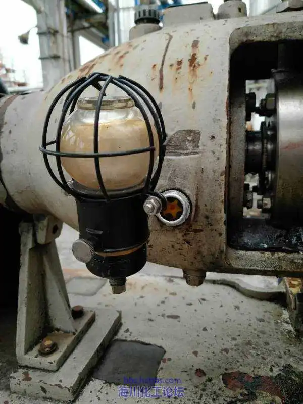

悬臂离心泵轴承箱油视镜满的,为什么油杯过段时间就空了?
是泵设计的问题,还是油杯要调节?怎么调

下面支撑油杯的十字板与视油窗的中心平齐

看油标已经满油,推测原因有两个:
1、设计加工原因:油杯螺纹孔高度过高,油杯把正常油位当成低油位,导致油杯执行补油动作,把油位提上来了。
2、油杯操作或者质量原因:油杯漏气,油杯质量或者安装问题造成油杯与油杯座之间的密封不严,空气进入到油杯中,导致油杯执行补油动作,把油位提上来了。
原因找到后,怎么调整就很明确了

换了油杯跟原来的不配套了,油杯跟油窗的高度差变大了。

看一下油杯底座里面的两个垫铁是不是斜了~

图中可看出,润滑油已漫过油视镜最高点了,应该是设计问题了

恒位油杯斜面位置不对

油杯不是这种结构的

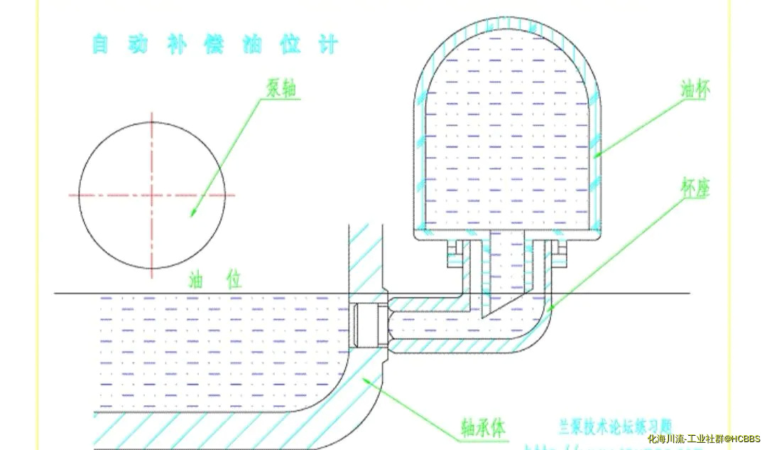

油杯体漏气或油杯玻璃体与其座体密封不严或斜口下面十字片安装过高!

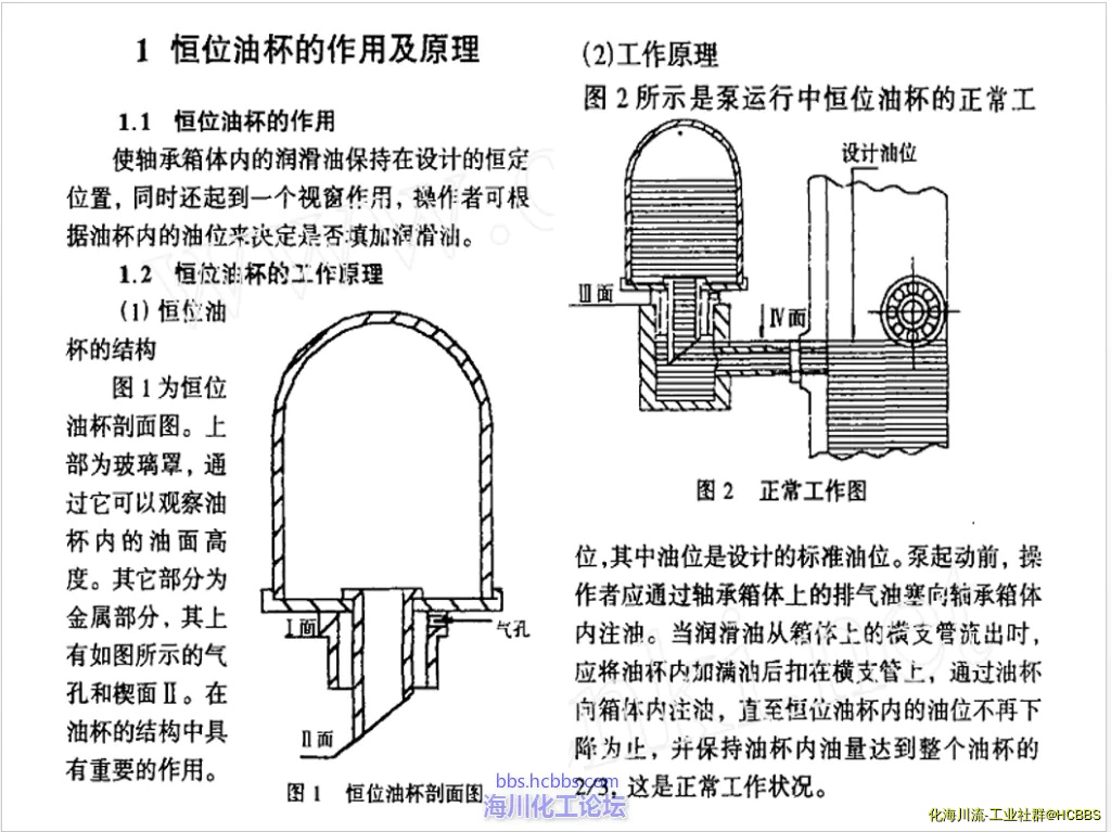

上一个图,来说下轴承箱上恒位油杯的工作原理
发表于 2018-10-25 12:45:13

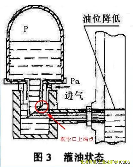

1、检查轴承箱油视镜到底是真油位还是假油位(有些油视镜长时间未清晰导致无法肉眼辨别)?2、检查轴承端面是否有润滑油漏出?(液位高时会出现)
3、检查补油杯下部楔形口的安装位置是否与要求的标准油位的位置一样?
4、检查补油杯楔形口的上端点的位置是否偏高?
发表于 2018-10-28 13:57:15
自动恒位补油杯的灌油状态
自动恒位补油杯的灌油状态

典型的制造问题

油杯漏或者不匹配,油位视镜维持一半即可。
