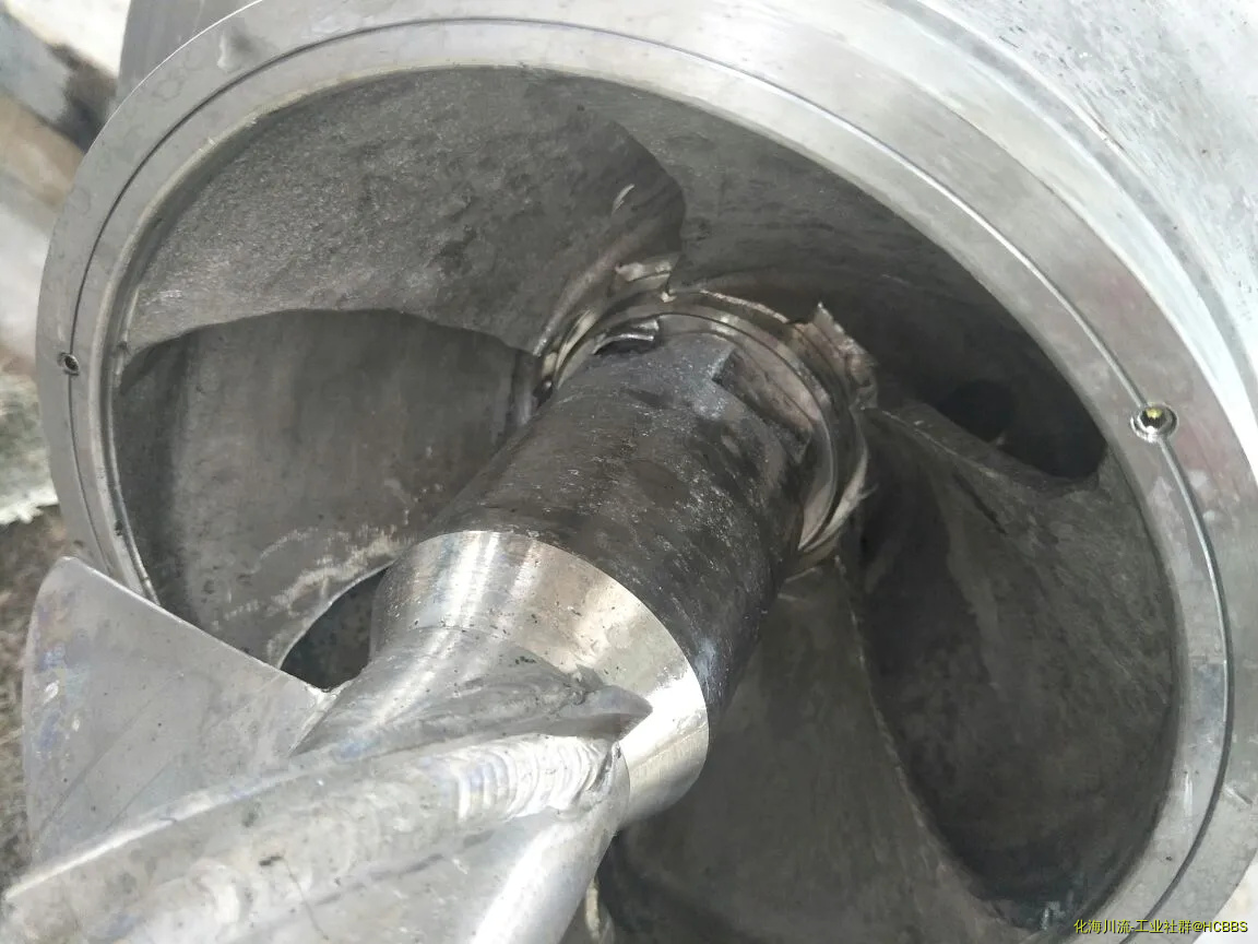

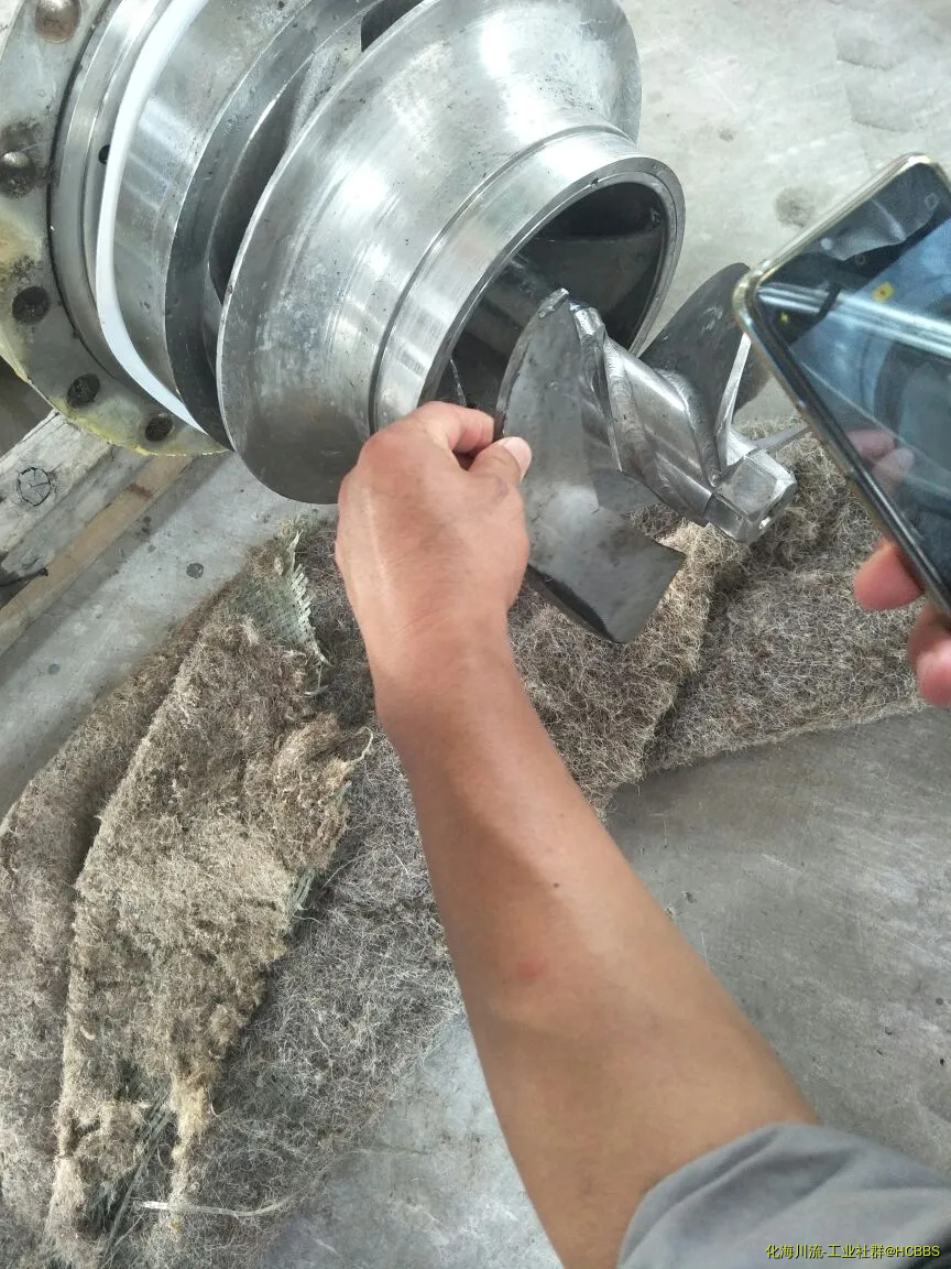

各位老师:                近期我单位的一台520m3/h的离心泵诱导轮由根部断裂脱落,修复后使用一个月又断裂,不知是什么原因?请问各位有没有了解的。

一般这种情况,与此处的易形成应力集中、材料的热处理有关。

能发一个断裂的截面么?介质密度是不是较大?一般来说断裂无非就是质量问题,一个应力集中,一个诱导轮本身就有缺陷;修复了没有退应力处理,一旦应力集中就会疲劳断裂

那个位置轴本来就不粗,拧个叶轮螺母还算勉强,如果不调整结构,只在叶轮螺母位置加个诱导轮,轴一旦有应力集中,加上热处理太硬,就会出问题。
建议诱导轮与轴配合采用键连接,传递扭矩,轴头加个牢固的叶轮螺母,而不是两者合二为一。

果然如我想,诱导轮只是拧在轴头螺纹上,那个轴头的螺纹空刀槽是个薄弱点,设计和制造稍不得当,就非常容易断裂,这么大的诱导轮重量和不平衡力应该不小,悬臂还这么长,如果再考虑诱导轮与泵体入口的剐磨,单单一个轴头螺纹是不能够满足强度要求的
建议把轴伸长,诱导轮与轴为正常的轴孔键合,键连接,再在轴头加螺母锁紧,这样设计是稳妥和可靠的。

断裂的部位在焊接的热影响区吧
