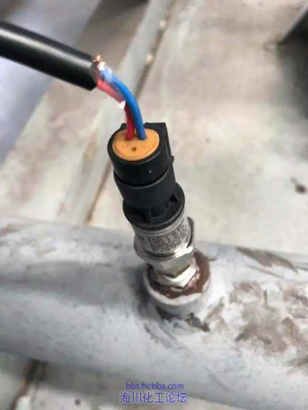

求助:
本安电缆与设备连接,有大概2CM左右裸露在外面(及本安电缆剥了最外侧一层蓝色护套),因设备原因,不好接格兰头等,有什么好方法?直接裸露危险吗?

不能直接裸露,加个防爆穿线盒要好一些。最好是有照片发过来,大家才能提供更准确的意见。

电缆类似于图片所示,假设黑色的换成本安电流,如图接线会造成一部分露在外面。

按楼主所说,电缆保护未非连续保护式;
先把电缆头处理好,线接好,采用胶布配合热缩管,把连接的地方做好防护。

理论上是不危险的,但是没有这么做的,可以那电工绝缘胶布包裹起来就可以了,可以防雨防潮

用胶布加热缩管处理好,楼下的处理意见就很好
