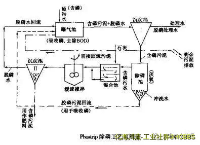

3.  弗斯特利普除磷工艺
弗斯特利普(Phostrip)除磷工艺,又名侧流工艺,由Levin于1965年首先提出,是一种将生物除磷与化学除磷方法相结合的工艺。该工艺采用石灰为化学除磷的沉淀剂,剩余污泥中含有大量的Ca3(P04)2。
侧流除磷工艺的厌氧段不在处理污水的水流方向上,而是在回流污泥的侧流上,具体方法是将部分含磷回流污泥分流到厌氧段释放磷,再用石灰沉淀去除富磷上清液中的磷。
与其他除磷工艺相比,Phostrip除磷工艺的最大优势是操作灵活、适应性强、能够保证出水很低的总磷浓度。例如,当原污水的VFA/TP比值较低时,由于有效厌氧释磷量和剩余泥产生量均不足,好氧除磷效率不高,这时候可以增大药剂的投加量,以保证出水达标排放,而当生物除磷率很高时,又可以及时地减少投药量,避免不必要的浪费。
该工艺的特点:
(1)其石灰用量一般介于21~31.8 [mgCa(OH>2/m3污水],是比较低的。
(2)剩余污泥中含磷量约为2.1%~7.1%,是比较低的,可以充作肥料。
(3)本工艺的SVI值低于100,污泥易于沉淀、浓缩和脱水、肥分高,丝状菌难于增殖,污泥不膨胀。
但是,该工艺也有—些劣势:
(1)Phostrip工艺的流程复杂,石灰储存和预备系统的问题也较多,维护、运行和管理的要求也较高,因而基建投资和运行费用均比较髙。
(2)沉淀池的底部可能形成缺氧环境而产生磷释放的现象,应当及时排放和回流含揉污泥。
