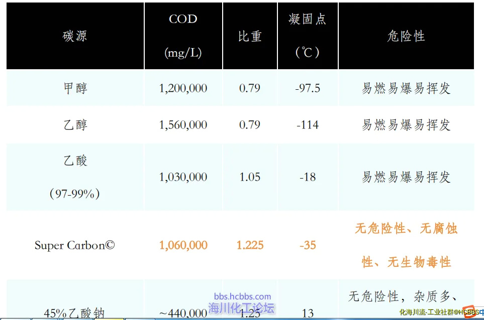

[讨论] 帮忙看下这些碳源对比哪个好

简介--工程上通常采用葡萄糖,部分企业使用甲醇。-登录查看全文
