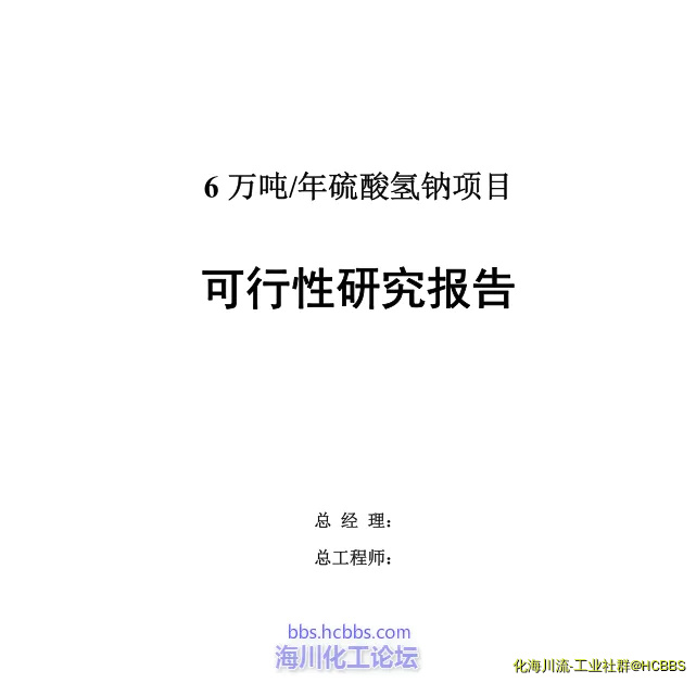

亚氯酸钠废水生产硫酸氢钠项目
发表于 2018-10-9 17:55:24
6万吨年硫酸氢钠项目可研.rar

帮楼主贴图三张,以后分享资料时也这样贴图展示
发表于 2018-10-9 20:54:26
参考价值不大。
首先对于原料的成本核算分析非常粗略,因为硫酸氢钠的市场是一个不稳定的市场,作者估计对这个市场也没有太多 的参考数据。
其次是对于废亚氯酸钠的具体量没有准确估算,因为这个组分是重要的原料之一,若无这个因素的较准确的估算量,如何准确估算出的产品量就是个疑问。
对于整个工艺流程的概况图没有,对于工艺废水的处理流程也没有较为可信的处理方式说明,这在项目立项和一环评时会有很**烦。
作为项目的可行性研究,一定要注意技术细节、而经济评价也需要较为详实的数据说明。
