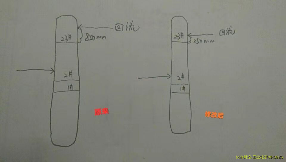

降低回流管线位置,对精馏塔有什么影响?
如图,将精馏塔回流到塔上的位置降低,对精馏塔有什么影响?
他什么都没变,操作指标,进料组成什么的,唯一变的就是回流位置
我们要塔釜组分纯度
塔顶塔釜组成、压差、分离效果等等……
亲大神指教

你好,该塔一共23层塔盘吗?用的什么分布器

这样改应该没有关系,影响不大,首先回流管道还在最顶部分布器上方,有点影响就是对分布器液面的分布会有影响,出现液泛现象,需要考虑下其他的 因该没有问题

从道理上讲,如果是板式塔,回流液要从塔盘授液槽一端进入,回流管的位置高低就是垂直的导流管高度不同。
如果是填料塔,那么回流管一般会有个槽式的分布器,槽式分布器有其自身的高度,这个想降是降低不下来的,如果是“丰”字型的分布管,或者是喷头,降低了回流管高度,会影响回流的均匀分布效果,等于是降低了塔内填料的有效高度,塔顶精馏液的浓度会低一些,或者是回流量要增加。塔顶回流吸收的效果降低,会提高塔底液重组分的纯度。

如果23块板上面有分布器填料,那就影响到纯度。如果没有则影响不大

关关,可能是你的回流量太大了,防止液末夹带到冷凝器,所以将回流位置下移,增加分离空间。

塔釜轻组分含量是升高,还是降低?可以分析一下嘛?

关关,按照你给的谁也给不了一个准确的答案,主要根据处理量用模拟软件计算分配度以及对塔盘灵敏度的影响。差别是有的,还是要做模拟来给出差异的大小

具体看什么塔,下降的高度中有没有塔盘等。
