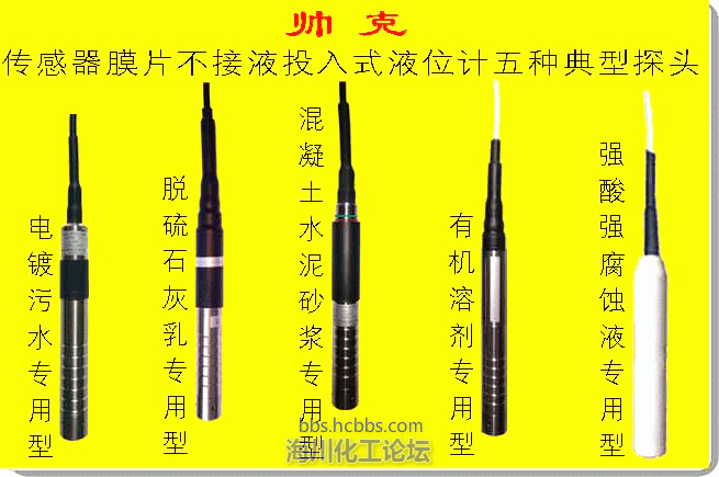

南メ执 发表于 2018-10-10 16:03
我们公司高盐废水储罐需要装液位开关和泵进行联锁,高液位启泵,低液位停泵,高盐废水容易结垢,有什么方法 ...
1、对于连锁而言,
      超声波、雷达,贵不贵可以另说,
      不能回避该说的,
      是他俩,
      有间歇性神经病,
      空罐报满罐,满罐报空罐,
      那尿性,
      会弄得污水横流,
      弄得天怒人怨+环保局开罚单.......
      有木有?
2、对付高盐结垢污水,
      可考虑,
  集气取压传感器膜片不接液投入式液位计,
      原因,
      一、100%不闹误报
      二、集气管内壁上的些许挂料结垢,
              不会影响液位计的正常
      三、维护量低,甚至可以终生免维护,
              根据结垢挂料的具体情况,
              当需要除垢时,可拧掉集气管单独处理,
              比如敲砸,比如酸洗。
              而传感器膜片,不需要清洗。
      四、有咱们海友的单位,
              数年以来多次购买,
              大批量购买过这种液位计,
              用于测量结垢严重的电镀废水,
              可联系此海友,
              调研了解这种液位计的运行情况。
发表于 2018-10-17 10:58:00
3、料罐有搅拌时,
      可下根内径40mm左右的套管,
      将探头顺套管放下去。
      这样套管内,只有液位的舒缓升降,近乎静态,液位计测值平稳,不会胡球蹦字跳数。
