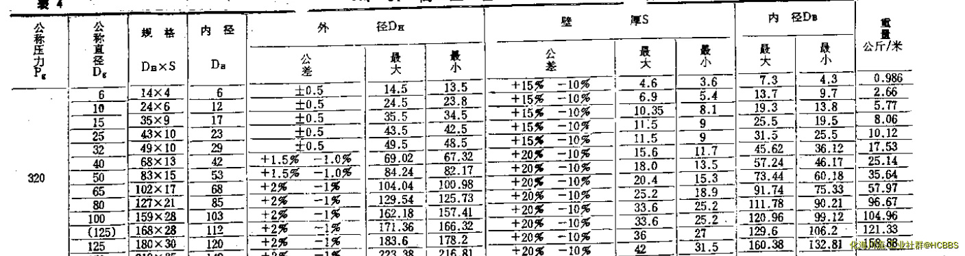

各位大神:
       管表号计算公式为:Sch=P/[σ]t×1000,参考机械设计手册
    管道壁厚计算公式:S1=PD1/2([σ]E+PY)
                      S=S1+C1+C2          参考GB50316-2000
式中各符号代表的意思,在此就不做说明了。
管表号对应的管道壁厚数据是不是这样来的:
    1、相同材料的管道,在同一设计压力下,先计算出管表号Sch;然后根据不同的管道外径,计算在该管表号下的壁厚。
其它材料和压力等级同理,按照此方法做出不同材料、不同压力等级下:Sch对应不同管道外径的壁厚数据表
    2、如果是这样来计算的话,需要一个一个的计算再做成表格,很是麻烦。
    3、各位有没有现成的管表号对应的壁厚数据表,我手中有的最高等级为:碳钢管为Sch160,不锈钢管为Sch80S。
大神们有没有更高等级的不锈钢的数据,求一份!因为我涉及到30MPa的不锈钢压力管道,按照Sch的计算公式,Sch=sch260S.如果我再去按照壁厚计算公式计算不同外径的壁厚,嫌麻烦,SO,求一份现成的。

查一下ASME B36.19,或者直接采用合金材料吧,SCH 260S没听过。

如图所示:我找到了一个很古老的标准,H31-67化肥行业高压管道、管件的一个标准,不过这标准太旧了,而且其公称直径对应的管道外径和现有标准都不一样。且该标准中没有说明此壁厚是什么材质的管道。所以感觉不可靠,只能作为一个参考,不能作为设计的依据。
不知道大神有没有这方面的经验,请赐教!
