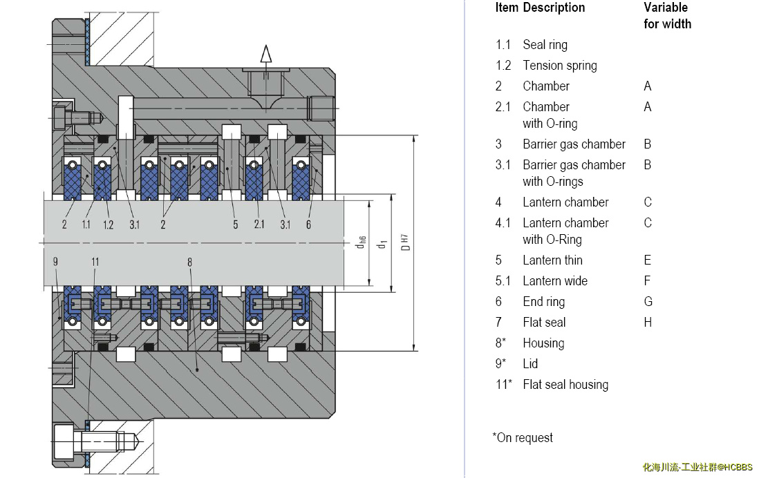

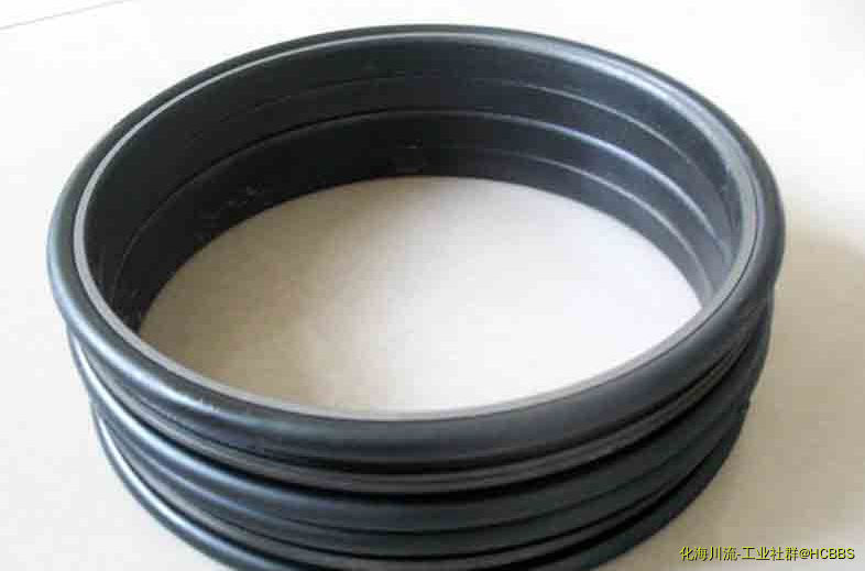

各位大神,请问浮动环密封是什么样子的?工作原理?有没有相关的实物照片?谢谢

简介--泵轴通过泵体向外伸出,在转动部件与静止部件之间存在间隙。若泵内压力大于外界压力,流体则从间隙向外泄漏,若泵吸入端处于真空状态,则空气通过间隙流入泵内,严重影响泵的工作。为减小泄漏,在间隙处装有轴端密封 ...-登录查看全文

请问你发的图片是浮动环吗?  详情 回复 发表于 2018-9-27 09:28
