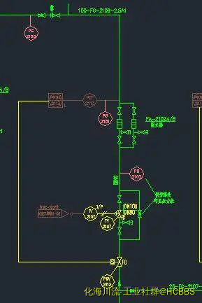

在进加热炉的主燃料气和长明灯燃料气上设置阻火器,想知道是不是必须在阻火器前后设置压差表?

中石化关于加热炉连锁指导意见明确规定:必须在阻火器前后设置压力表,以判断阻火器是否堵塞。而且,必须设并联阻火器。

需要在阻火器前后设置压差表,判断阻火器堵塞情况

必须设置的 一般还会阻火器压差高高联锁停炉的
发表于 2018-10-18 08:12:39

0_tt_0VIP会员 VIP会员 | 显示全部楼层       最后访问IP新疆维吾尔自治区
要设置的。如图:双阻火器,前后压力表,还要有停炉联锁。 QQ截图20181018175053.webp
发表于 2018-10-18 17:47:47
联锁时燃料气压力低低联锁,跟压差没关系吧。  发表于 2018-10-21 16:40
