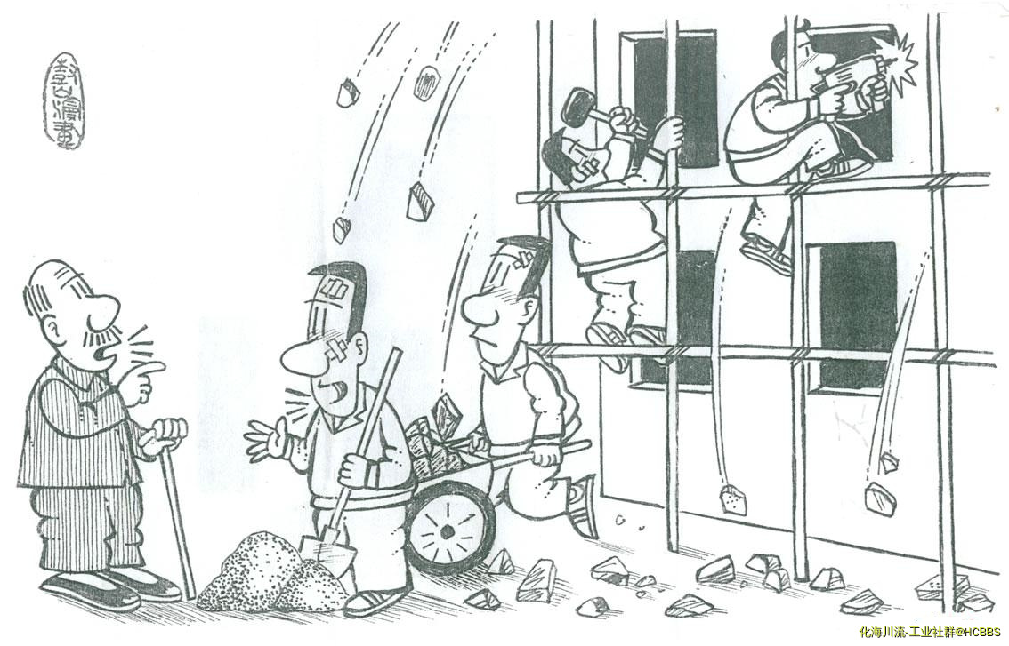

这现场那叫一个乱啊,施工现场没有任何安全防护措施,买了保险不是为了去理赔,而是为了以防万一,如果像他们这样认为恐怕有命赚没命花,打工也是为别人打的

保险公司不做赔本生意的。风险转移时有条件的。保险不是万能的。

人没了,钱没花完

保险公司不会做赔本生意。真出了事故时,索赔时难上加难。

保险不是万能的。既不是免死金牌,也不是杀人执照。保险只是对意外伤害的一种支付金补偿,以身犯险,受到伤害是不可避免的,严重时甚至造成重伤甚至死亡。因此,在存在安全风险的情况下,必须配备相应的安全防护措施,避免或减轻意外发生时造成的伤害。

没有安全帽,没有安全带,没有防护网,没有跳板,

买保险只是为了事故后减轻损失,而不是防范事故发生

施工现场没有任何安全防护措施,保险只是为了事故后减轻损失,而不是防范事故发生!

施工现场不穿工作服、登高不带安全带、而且连安全帽都不戴,更谈不上安全措施和安全制度了。好像如此工作就是为了保险“生效”,免得保险浪费了。
在施工现场“保险”不等于安全措施,把生命依赖于“保险”,生命最不保险!
安全第一,警钟长鸣,时刻不忘隐患识别,珍爱生命,是最好的保险!

保险保险危难之际保平安!但也不能交了保险就这样“任性而为”啊!无论何时都要按操作规程进行作业,否则受伤害的还是自己,毕竟保险不能赎回肉体的伤痛甚至于自身的生命

漫画中展示了企业为了追求所谓的效益,一再压缩安全投入,并以购买了保险为由,要求员工违章作业,这是违反《劳动安全法》,违章作业不在保险补偿范围之列,这是企业管理者悲哀的一面,漫画警示企业管理者一定按章指挥,不能违章指挥,更不能违章作业,对于违章作业,员工有权利拒绝执行,受《劳动安全法》保护。

这个老板真会糊弄工人,“咱买保险了”,众做周知,保险只是解决事故发生后的赔偿问题,并不能解决发生不发生事故的问题,因此用这句话对付“工人”有些不地道!
从保险 设置的本意来看,也是为了解决发生事故后给予员工或者家属的赔偿问题,防止因为老板经济原因造成无法补偿,这些老板自己心知肚明,还用这样的话糊弄工人,确实可恨;可怜的工人竟然还相信这样的话,在这么危险的环境中开干,真是有点不知说他们什么好,看看头上的伤、乱飞的石块、危险的作业、缺失的防护,真是为他们担心的要命!真想对他们大喝一声:“醒醒吧,老板这是违法的!命重要!”

购买保险的目的是为了发生意外伤害时,能够得到赔偿,减少损失,保险是预防性所需。本工工程本末倒置,将保险当成救命的,这是大错特错。
漫画中到处违章作业、违反劳动纪律,这是施工的大忌,不出安全事故才怪,
图中有以下违章:
1、所有现场人员全部不戴安全帽,集体违章
2、高处作业未系安全带
3、高处抛物
4、无任何安全防护措施
5、作业区域未拉设警示标志
6、未安排专人进行监护
7、现场地面到处是散落的碎石,易造成滑倒
8、高处作业无上下的安全通道
9、高处作业无安全作业平台
10、高处作业站立不稳
11、墙壁洞口无防护
12、全部未穿劳保鞋
13、未统一工装
14、脚手架无扫地杆
15、脚手架无剪刀撑
16、脚手架用铁丝捆扎,没有用专用扣件,存在重大安全隐患。
17、脚手架未连墙固定,易垮塌。
18、电动工具作业未佩戴护目镜。
