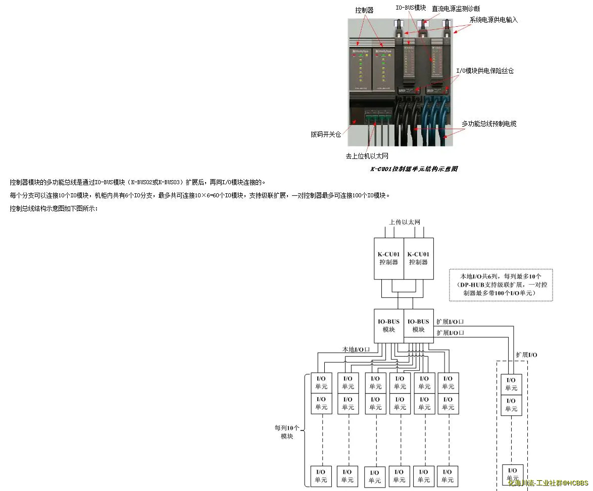

照片是控制室DCS机柜里正面左上角局部
两路冗余 总共是有两路还是三路?
上位机电脑不用交换机,直接用网线插到箭头所指位置 可以吗?
左下角是拨码开关仓?打开盖子,里面是拨码开关,和密码锁一样吗?
从右下位置看,本控制器可扩展连接多少个IO模块,总共可以连接多少个IO模块?
这里的IO总线指的只是连接IO-BUS和IO模块之间的一小段吗?

最多90个模块吧

为什么不用交换机?他们柜子里边就带了交换机

K-CU01主控制器模块只能与K系列IO模块通讯,支持的最大从站个数为100,站地址范围为10~109。上边说错了

站地址就是IO模块的编号吗?

柜子里面从来没看见交换机,交换机都是放在外面的
